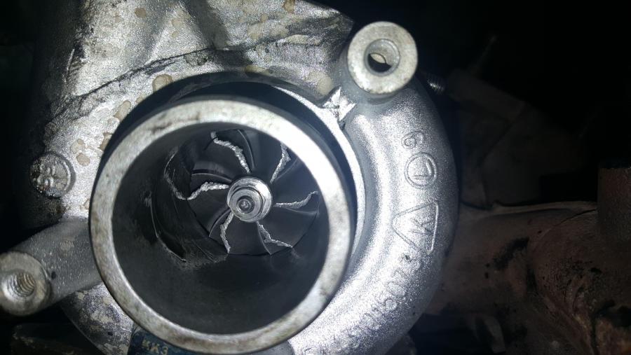

Am schimbat Egr,a disparut eroarea dar la putin timp a cedat turbo.Mentionez ca am Stage 1 cu care am facut 40000 fara probleme.Am schimbat turbina cu una reconditionata dar masina nu trage si se comporta foarte ciudat.Am facut un log cu  valorile obtinute .Rog colegii care stiu sa interpreteze valorile sa ma ajute.Va multumesc!

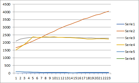

Problema este că ai apăsat acceleraţia la maximum la turaţii prea mari (ar trebui început sub 2000 rpm), dar şi aşa se vede comportamentul ca şi cum nu ai avea vacuum suficient.
Personal nu cred că răcitorul ăla să afecteze presiunea turbinei care este absolut insuficientă, decât dacă membrana actuatorului este spartă.

Mister rezolvat...nu a mers de la prima montare.Ce parere aveti,nu au fost bine curatate traseele?
o inspectie vizuala face cat 1000 de cuvinte...posibil nu a fost curatat cum trebuie traseul

Nu cred că sunt pierderi de vacuum pe acolo. Logurile sunt cam identice cu şi fără vacuum blocat în zona aia. Ce mi se pare curios este că deşi pe loc turbina face presiune, în mers nu prea face deloc. Verifică să nu ai scăpări de presiune pe tubulatura de la turbină până la intercooler şi de la intercooler la admisie. Verifică şi capsula vacuumatică a turbinei dacă ţine vacuum (tragi cu gura aer şi vezi dacă ţine vacuum-ul)

Dar stii ce am observant parca din ce in ce mai mult se agraveaza situatia, simt masina din ce in ce mai grea, simt un lag mare de cand incep sa accelerez si pana ia decizii, la drum intins merge ok dar la plecari de pe loc greoaie  chiar si la drum intins in momentul cand vreau sa accelerez mai brusc are un lag in care se tureaza mai tare!
Dar stii ce mi se mai pare mie curios, de ce sunt asa diferente mari la presiunea turbo dintre primul log si al doilea? oare pentru ca in primul am facut logul pe automat DSG iar la al doilea pe manual? Din ce observ e ca la accelerarea brusca turbina ajunge greu la presiunea ceruta, dupa numai e diferenta asa mare! Pare ceva imbacsit, imi dau si eu cu parerea:) (incerc sa inteleg si eu interpretarea logurilor)( nu mi-o luati in nume de rau)!

reglejele sunt bune,la 969 mbari pres atm ai turbo off 928...asa si trebuie sa fie cu 30-40mbari mai mica decat pres atm a zonei unde ai facut logul
un pic de lag la inceputul logului pt ca ai plecat prea de jos in rest logul e ,,ata,,
