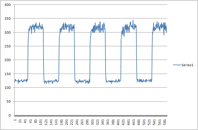

Păi ca să scoatem în primul rând N75 din ecuație încearcă următoarea chestie: dai să facă BS011, dar în prealabil pregătești un furtunas cu care să aplici vacuum la actuator, vacuum cules direct de la rezervorul de vacuum. Ideea este că în loc să facă ECU on/off prin intermediul N75, o să faci tu manual prin aplicarea sau întreruperea vacuumului. Presupunând că la rezervorul de vacuum acesta are o valoare ok (asta nu ai cum verifica decât cu vacuumetru) se poate determina dacă urcarea aia în trepte este x din cauza N75 sau a ansamblului actuator-tijă geometrie.

Ok! Deci ca sa inteleg mai bine, iau vacuum direct la rezervor (dupa ce in prealabil blochez furtunul de la vacuum de la N75, corect?), pornesc testul BS011 si apoi va trebui cumva sa alternez vacuumul spre actuatorul turbo (prin strangularea furtunului de la rezervor on/off)?

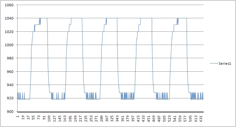

Va rog o parere la logul de mai jos!Ce parere aveti de primele valori ale maf ului?Motor AVB transformat in AVF,prin inlocuire ecu,injectoare,turbina si map.Trebuie pus si maf de avf?

Salut!Referitor la compatibilitate maf,si la mine s ar putea sa am probleme.Am maf de avb pe avf,sunt compatibile?Intreb ?deoarece, in log,maf ul are val maxima 1249,5.In bs 003 of,are valoarea de peste 600 ,desi in bs 011 on valoarea este~1100,la pres atm 999.Deci nu ar fi de la presiune prea mare.Sa nu fie maf ul compatibil?Sau se pierde presiune pe traseu?

Am intrebat pentru ca ,daca facem comparatie intre logul meu si cel al lui relu,la mine maf ul are 4-5 valori maxime,restul peste 1000,iar la relu,desi presiune pe canal 011 este mai corecta decay la mine,val. maf nu sare de 1000.Asa ca ,parerea mea este ,ori maf ul nu este compatibil,ori se pierde presiune pe undeva si pentru a compensa,turbina trebuie sa traga mai mult aer,ceea ce se reflecta in val maf si in val bs 003 on, care ajunge la 630,cam mare dif fata de max 500 cat ar trebui sa fie.O parere avizata?

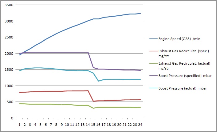

Va rog sa ma ajutati cu citirea rezultatelor pentru un golf plus incapatanat care intra in limp mode cand ajunge la 120 km/h. Maine merg la un atelier mecanic dar e bine sa fie cat mai multe informatii adunate. Multumesc!
Log in mers treapta a treia.CSV
Log pe loc turbo.CSV
Log pe loc EGR.CSV
Ţi-am pus aici graficele şi din păcate toate arată rău.
Din primul reiese în primul rând că ai o recirculare foate mare când EGR este deschis. Asta poate fi din cauza unei obstrucţii pe admisie înainte de EGR (filtru de aer, etc) sau turbină reglată prost. Dar dacă nu a umblat nimeni la turbină râmâne cealaltă variantă. Tot de aici reiese că atunci când EGR este închis nu intră aer suficient. Posibil să fie MAF defect, dar din logul în mers şi din al doilea grafic reiese că nici presiune nu este, deci nu prea intră aer cât trebuie în motor.
Din al doilea grafic în afară de diferenţa dintre on şi off care este cam mică, presiunea minimă este destul de mult sub presiunea atmosferică, deci tot la o obstrucţie pe admisie trimite.
Dacă ţii mâna pe furtunul de la turbo şi pui pe cineva să accelereze s-ar putea să-l simţi cum se strânge. Dacă se întâmplă asta cauzele pot merge până la griparea axului turbinei sau mai rău ruperea lui.
Concluzia: direct la service pentru o verificare amânunţită.
