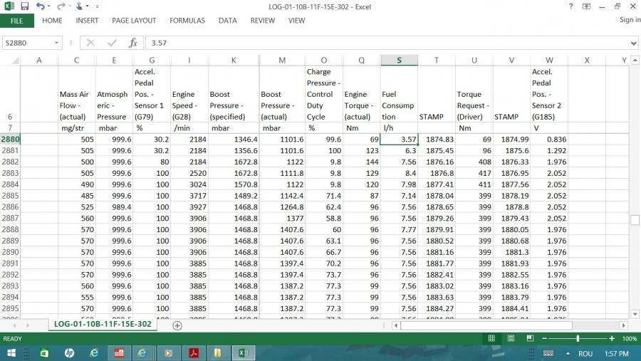

   Va rog ajutor din partea celor care stiu sa interpreteze un log in mers. Am acel boost spike si nu stiu daca este normal sau cum sa il corectez.
Va multumesc.
LOG-01-003-010-011.xlsx
e normal spike ul la inceput de log,si nici macar nu este mare...100 mbari in plus e fix nimic
   Multumesc de raspuns. Ce ma deranjeaza este acel Charge Pressure Control Duty Cycle care coboara prea fortat de la 93% la 65% si la 48%. Bruscheaza motorul asa de tare incat zici ca e avion cu reactie.
Inteleg ca e de bine, pt ca trage tare, dar nici nu as vrea sa se "desprinda" motorul de pe caroserie :)
Ma gandesc ca forteaza si suportii de la motor.
In viteza a doua coboara de la 96% la 46% in mai putin de o secunda
Nu ma intelegeti gresit, e prima masina diesel pe care o am; timp de 10 am condus doar benzinare care erau puturoase rau in comparatie cu asta.
Modificat de andrrei22ro

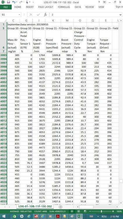

Mă puteți ajuta și pe mine cu interpretarea logului în mers? Menționez că am luat limp de vreo 2 ori (pe la 2000 ture), nu îmi apar coduri de eroare, nu pierd vacuum pe la furtunaşe, actuatorul turbinei se mișca bine,  schimbat N 75 (după ce l-am înlocuit inițial cu al unui prieten), nu îmi apar coduri de eroare dar, tot nu trage cum trebuie (față de cum era înainte).
Mulţumesc!
New Foaie de lucru Microsoft Excel.xls
Modificat de bizonul
@bizonul Turbina incarca bine, geometria corecteaza frumos. Din logul tau nu se vede nici o urma de limp, sau ca ar intra in limp. Era bine daca prindeai perioada aia.
Ce nu imi place la tine este debitmetrul de aer, care este obosit si necesita inlocuire. E si normal sa nu traga de 101CP.
P.S.: Cu avansul (torsion value) cum stai, ce valoare are? Il vezi in grupul 004, casuta 4. Ar trb sa fie pe 0 (sunt deja off topic...dar e important)
