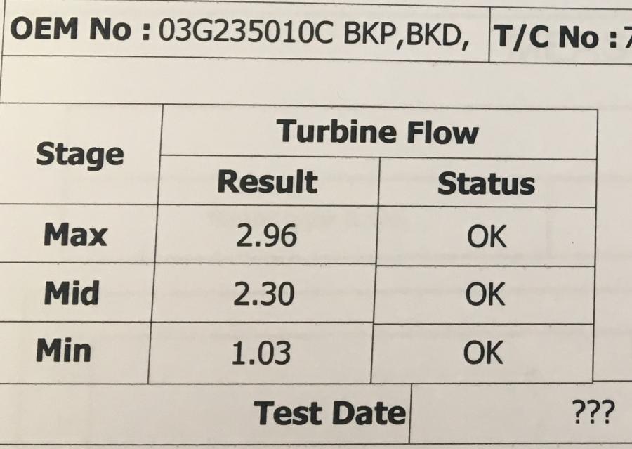

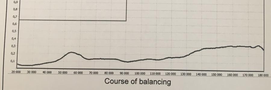

Salutare!
Orice parere / comentariu despre log-ul si imaginile de mai jos este binevenit si folositor.
Turbina a fost reconditionata recent.

Salut @ionut10a, inainte de reconditionare masina intra in protectie de fiecare data intre 160 si 180 km/h, avea un fluierat constant din turbina, tragea normal dar uneori avea emotii in sarcina :)
Schimbat miez, curatat geometrie. Sunt facute 3 log-uri in fisierul de mai sus, toate de la 1400 rpm pana pe la 4400 rpm in treapta 3. Acum turbina intra liniar si frumos si au disparut toate problemele.
