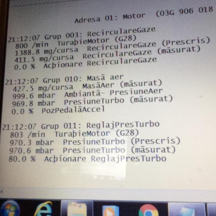

Buna seara sunt nou pe aici și nu as vrea sa supăr pe nimeni dar as fi tare bucuros dacă m-ar ajuta cineva nu stiu dacă scriu unde trebuie iar dacă greșesc îmi cer scuze problema mea a început acu vreo trei luni cu mașina pe care o am pasat 2006 motor 2000 103 kw 140cp BKP nu mai mergea cu trebuie am fost pe la 5  Serviss uri dar din păcate m-am ales doar cu sume foarte mare de bani cheltuite și mașina tot nu merge cum trebuie m-am hotărât să mi-o repare singur am cumpărat O interfață sau diagnostic Tot pe aici pe forum am citit cum se face un log în mers am reușit să reglez turbina din actuatorcred eu bine dar ceva nu îmi dă cum trebuie și nu prea mă pricep poate mă ajutați vă rog să-mi spuneți și mie o să postez acest log IMG_0702.thumb.JPG.d688129884c251900530fd352b6c005d.JPGȘi vă mulțumesc celor care mă ajutați să îmi spuneți ce aș putea să mai fac sau să schimb

Am facut si log pe loc.Precizez ca am modificat valoarea egr pana la valoarea max admisa de producator, pentru ca devenise cam puturoasa si ma dispărea pornirea f grea la cald.Cateva zile ma bucuram ca am rezolvat-o, dar dupa o talpa, am ramas decat cu sprinteneala.

Pe engine in measuring blocks, 04 pentru avans si 01 pentru cantitate injectata.
Toate se verifica la relanti, motor 90 grade, consumatori opriti.
La masina ta cred ca ar trebui sa ai torsion value zero si injection quantity in jur de 5, sa ma corecteze colegii daca gresesc.
