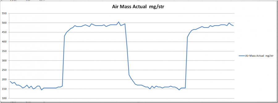

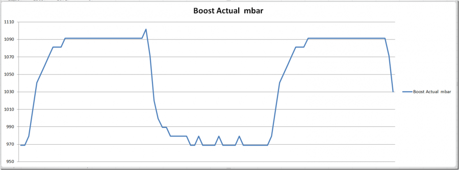

Am facut,pe off aveam 970 si pe on 1190.
Cam mult zic eu....

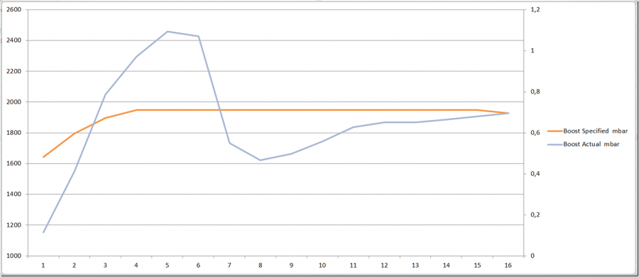

ALH, 371.440Km, turbina originala fara interventie.
MAF-ul este foarte OK, peste 850mg/str la 3.000rot/min si se mentine bine in continuare.
Ce parere aveti?

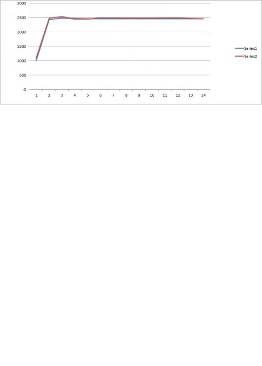

Nu ma pricep prea mult dar uite cum arata graficul la mine...cum urmareste actualul specificul...sa iti faci o idee cam cat de grav este la tine...
@Dolfin incearca o curatare de geometrie daca nu s a curatat de mult timp....si totusi incarca bine turbina,inainte de 1900 de ture
Graficul tau este ireal. De la ce turatie ai pornit log-ul?

Turbina incarca foarte bine, raspunde cu intarzaiere comenzii de la ECU dar dupa aceea face o gramada de overboost.
Maxim-ul de overboost, 2458mbar, este la Duty Cycle 87,3%, iar la urmatoarea valoare, 93,2%, deja presiunea incepe sa scada, 2427mbar, dupa aceea ECU comanda corectie agresiva si se duce in underboost.
Motorul mai intra in limp si se simte destul de pregnant underboost-ul.
Avand in vedere toate cele 3 grafice cred ca este o combinatie de factori; un vacuum pe care pompa de vacuum nu-l poate mentine constant (BS3), la care este posibil sa se adauge si-un actuator obosit (intarzaiere in actiune), si desigur geometrie murdara (BS11).
Alte pareri?
Ok...acesta pare mai real? :P Are un pic de lag...dar dupa aceea tot specific pe actual este...
