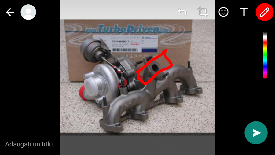

verifica egr,blindeaza-l cu o tabla.exista posibilitatea ca el sa nu se inchida perfect.si de aceea sa scada valoarea maf. e rapida treaba asta ,desfaci(doar slabesti)cele 2 piulite ale conductei egr,unde se imbina cu galeria de evacuare,iei o fâsie de tabla dreptunghiulara cat sa incapa ca latime printre cele 2 suruburi,si apoi strangi piulitele

Ma gandeam la ceva asemanator dar nu eram sigur.
Mentionez masina nu are soft. Este prost reglata capsula vaccumatica de la turbo.

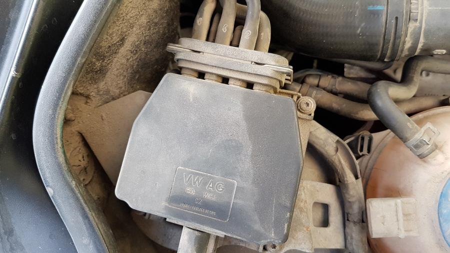

Din ce am gasit, 1.9 tdi AXR nu are valva N75. Poate cineva sa imi confirme?

  On 21.04.2017 at 12:19, Vad_Sunete a scris:
Expand
ridica capota si uita te,axr ul nu cred ca are bloc de electrovalve...vezi unde se duce furtunul care iese din actuator
@Stefan.DFS e ok la tine nu ai nimic de reglat sau curatat
Actuatorul nu il vad ca e sub turbina si fiind masina fiind o ibiza e inghesuit, nu se vede pe deasupra.
Dar am o cutiuta in care intra 6 furtunase. Voi incerca sa o curat maine si revin cu detalii.

inainte de a cumpara un alt bloc de valve cauta unul de imprumut,nouae scump...problema ta poate fi de la
-geometrie...cu actuatorul scos se poate verifica la mana
-senzor map...cu contactul pus pe canal 10,pres din admisie tre sa fie aproape de pres atmosferica din zona ta
-sau blocul de valve..ca sa fie defect ar trebui sa ai vaccum permanent si de asta duce la limp mode
Geometria nu am verificat-o, dar din log-uri pare ok. Senzorul MAP e inlocuit acum 2 veri si indica cu contactul pus ~989. Si vacuum permament clar nu e, ca masina merge ok.
La sfatul unei cunostinte am incercat curatarea/degriparea blocului de valve. Inca imi face mai multa presiune, dar nu la fel ca inainte.
