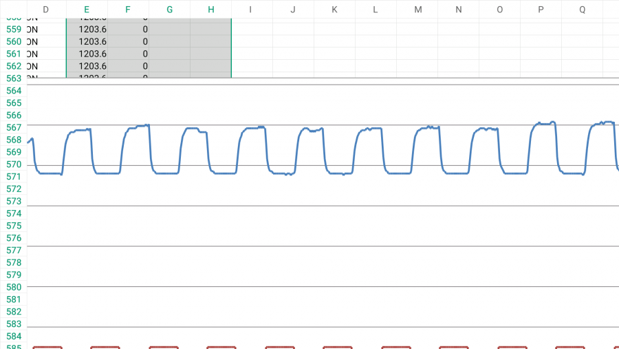

@ florin71_skoda ti am facut eu graficul la bs011,se vad mici agatari ,eu zic ca nu e nimic grav,mai ales ca in loguri nu ai suprapresiune

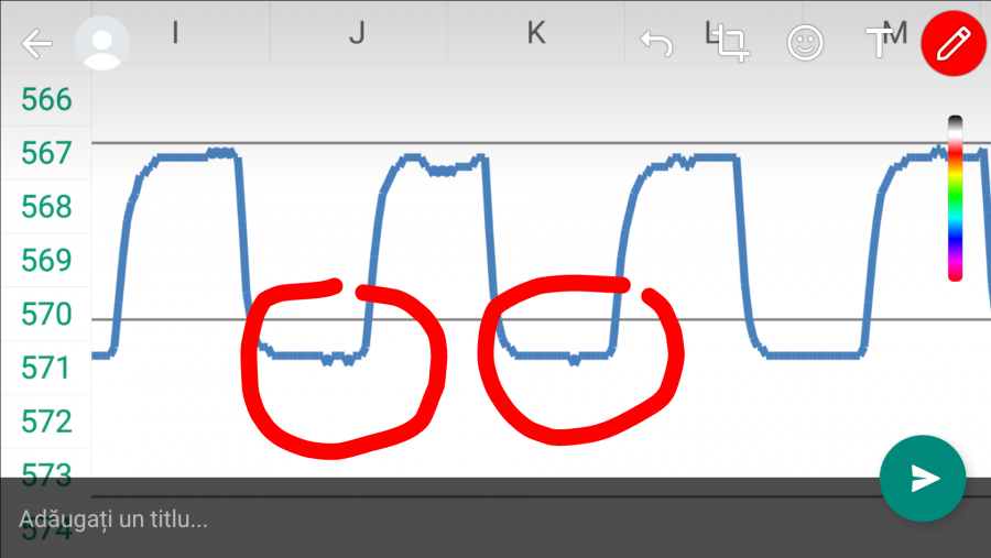

in prima poza,variatia de la turbo off(partea de jos a graficului),ne indica o geometrie care agata.

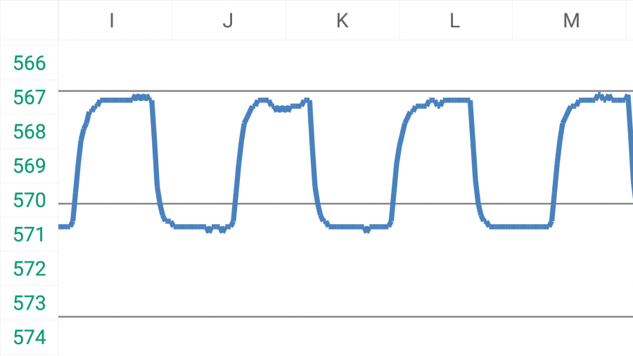

par a fi ceva probleme si cu partea electropneumatica(partea de sus a graficului /turbo on).poza nr 2.

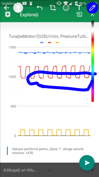

bs011(prima poza)geometria agata.data jos si curatata.
in log ,in loc de 2.35 bari ,face 2.9 bari(asta practic e max stiut de map)ca pres cu siguranta e si mai mare.

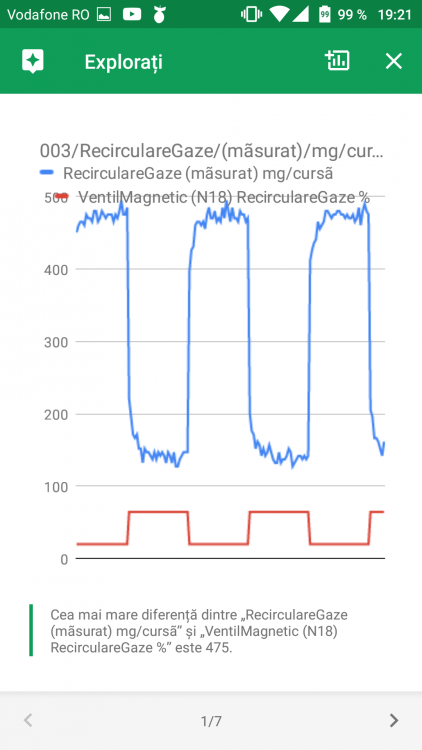

bs003(poza nr.2),recircularea este prea mare.
