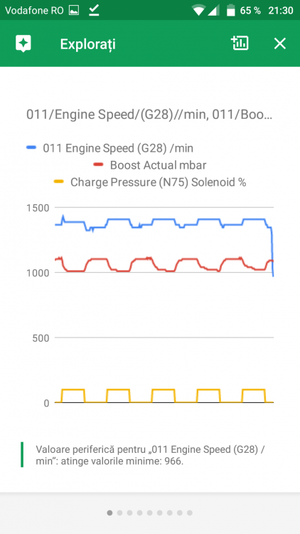

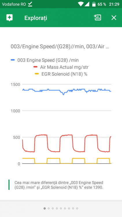

31 minute în urmă, Biziday a scris:
revin cu bs003 si 011
turbina era incinsa bine
LOG-01-003-xxx-xxx.csv
LOG-01-011-xxx-xxx.csv
bs011 nu arata bn de loc in partea de jos a graficului.merg pe geometrie.-_-
prima poza =egr merge corect.
a doua poza=bs011
Modificat de mario20vest
in mare:bs011 -partea de sus a graficului e partea electro-pneumatica(furtunase,electrovalva,actuator,pompa vacuum,etc).
partea de jos (geometria ,sau arc tasat actuator).
asta asa in mare.
a doua poza=bs011
Este posibil sa fie probleme la turbo daca a fost reconditionata recent? Sau sa am probleme de vaccum pe la vre-un furtun ceva?
Actuatorul l-au pus nou, cel vechi nu mai era bun, N75 este noua... inainte de a face log-ul am tinut-o turata 3500-4000 vreo 2 km
Sa ma duc inapoi la cei care au reconditionat-o? (inainte voi incerca la mana sa vad cum misca geometria)
Modificat de Biziday
incearca la mana,biziday.....dar la mana=actuator dat jos si miscat cu mana de parghia ce intra in turbo.si treaba asta ,cu turbina f bn incinsa.....atentie ca frige.
