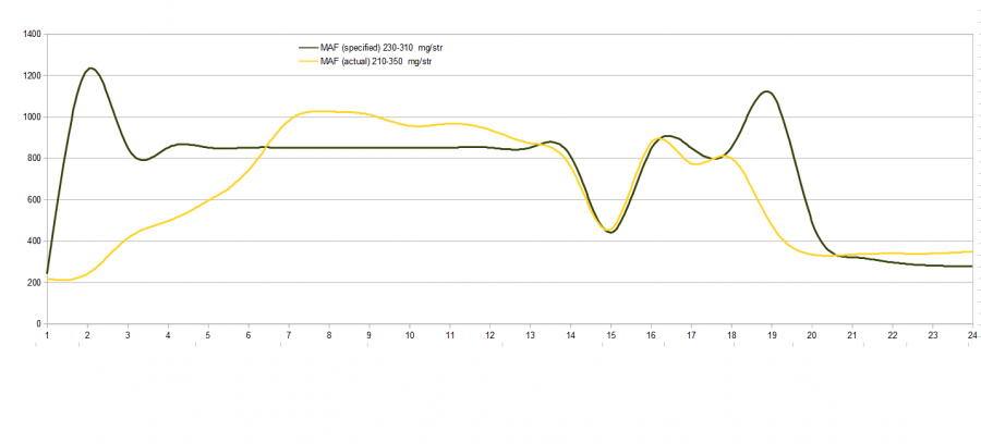

Am si eu un log pe 003 010 si 008, Cred ca MAF are ceva de nu citeste bine, si cred ca din cauza lui actuatorul nu face exact ce trebuie. Si daca se gaseste cineva sa imi explice si mie valorile pe 008, de ce am IQ driver request mai mare decat in intervalul dat de VCDS. Logul s-a facut in treapta 3, cu mentiunea ca pe la 3200RPM s-a luat putin piciorul de pe acceleratie, sa se vada mai bine cum lucreaza geometria

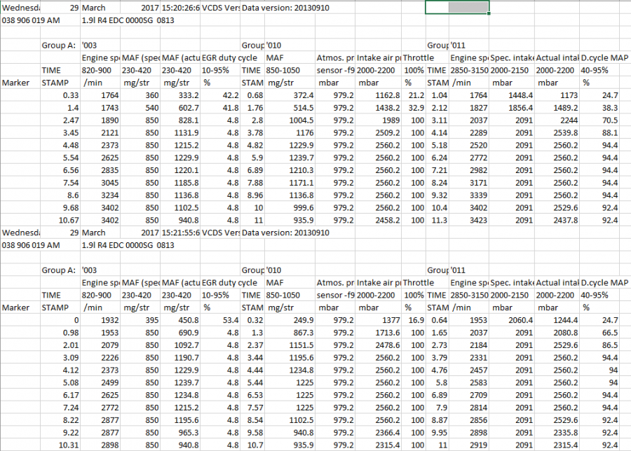

Un ochi experimentat sa se uite si pe log-ul acesta, va rog. Motor Bora 1.9tdi Ajm. Turbina a fost curatata, toate furtunasele de vacuum schimbate. Electrovalva pare sa functioneze. Multumesc

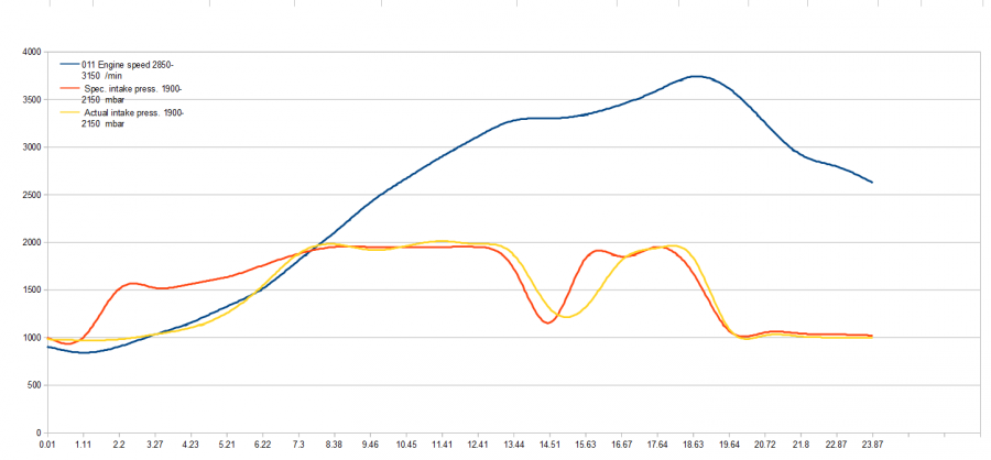

haideti va rog sa se uite cineva si la mine... ca sa stiu daca mai am de umblat la ceva
Biziday, in tr 3 geometria pare sa nu corecteze perfect.pres facuta in tr 4 e mai bine gestionata.e si normal,pt ca geometria are mai mult timp la dispozitie sa se miste decat in tr 3.

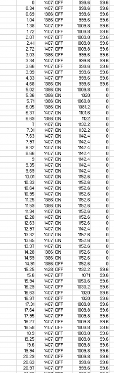

Log-ul in bs ch 11 pt aceeasi masina de mai sus. Parca aici se vede daca e reglata bine tija?
Mai trebuie lungita tija.Fata de val din log 03_10_11,presiunea atmosferica este cu 20/30mb mai mare în bs turbo of.Caută sa o aduci pana la valoarea presiunii atmosferice și dacă tot mai iei limp, mai scade cu 10/20 mb sub valoarea presiunii atm.

S-a umblat la soft? Atat sa ceara AJM-ul? 2091mbar la 115cp, PD, constant? Eu la ATJ, tot 115cp, cere 2241mbar pe la 2000-2200rpm, dupa coboara spre 2091 in jur de 4000rpm. Din ceea ce vad, mi se pare un soft de 110cp, de AFN sau ASV (golf 4/bora), non PD.
Oricum, ma mir cum de nu ti-a taiat pedala (limp-mode) dupa atatea valori de 94.4 la duty-cycle.
Intradevar, presiunea la OFF e putin mai mare fata de presiunea atm: 999.6>979.2. Cum au spus si colegii, mai lungesti tija cu o jumatate de tura. Astfel, se va modifica si presiunea la turbo ON,
