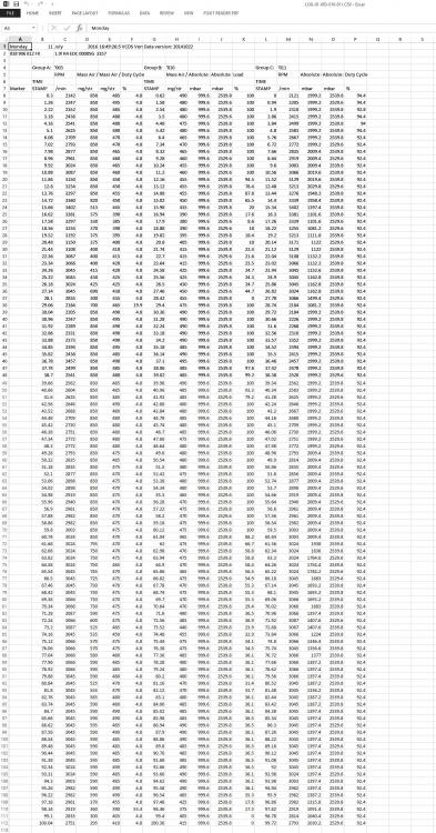

Buna seara, revin cu niste log-uri facute dupa ce la masina din semnatura s-au inlocuit furtunele de vacuum si dupa cum se vede pe log-uri problema lisei de vacuum nu s-a rezolvat. Primele doua log-uri sunt facute in treapta 3, iar log-ul 3 este facut in treapta 4.
Pot sa mai iau in calcul eventual o valva N75 care nu lucreaza corect, s-au ramane doar pompa tandem?

Cel mai simplu este sa verifici cu un vacuumetru si sa vezi unde se pierde vacuumul sau daca pompa tandem iti ofera putin vacuum. Din log-uri nu pot sa-ti spun exact -  cel mult sa iti zic ca ai probleme de vacuum in continuare si sa verifici pompa vacuum,furtune, N75, sa nu scape pe la Egr, etc!
Intr-adevar egr nu functioneaza, poate ca se pierde vacuum pe acolo, furtunele le-am inlocuit toate, sunt noi OEM, deci furtunele ies din calcul.
Verifica sa nu pierzi vacuum pe la Egr - (sa nu fie sparta membrana)... Si in rest ori cu piese de schimb sa faci test ori un vacuumetru si te apuci de masurat.
