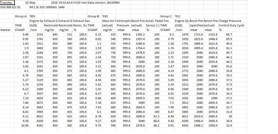

  On 04.05.2016 at 21:51, mokansky a scris:
Salut ,
Am revenit cu BS003 si BS011 :
bs011 golf.csvFetching info...
bs003 golf.csvFetching info...
Expand
bs011:999,6/1101,6 mbari.daca faci grafic sau daca te uiti la valori o sa vezi ca la un moment dat ,face un turbo off =989.4...semn ca ar agata geometria.
si partea electropneumatica arata urat.
dar sunt convins ca acest bs011 a fost facut la rece.drept dovada ,acel turbo on destul de mic.s-ar putea sa avem surprize mai mari in privinta geometriei,daca o sa faci bs011 cu turbina f bn incinsa.
bs003:~170/~500. deci ai o recirculare marita.nu e in regula.cauzele sunt vreo 4. au mai fost postate.
ce trebuie sa faci,ca sigur o sa intrebi?!
pai....inca un bs011 dar cu turbo f bn incins. si o verificare la mana a geometriei.

Multumesc pt raspuns. Am sa refac bs011 si postez . Ca idee, cand agata turbina, cursa tijei de la actuator , nu este lina ? Adica de la minim la full se blocheaza ?
mario20vest
  On 05.05.2016 at 16:38, mokansky a scris:
Expand
da ,nu este lina.daca te uiti la ea in timpul bs011 .nu prea vezi nimik.in schimb daca se da actuatorul jos,se trage cu mana de parghia ce intra in turbo....si se simte orice:mersul intrerupt,scartait,etc....:)

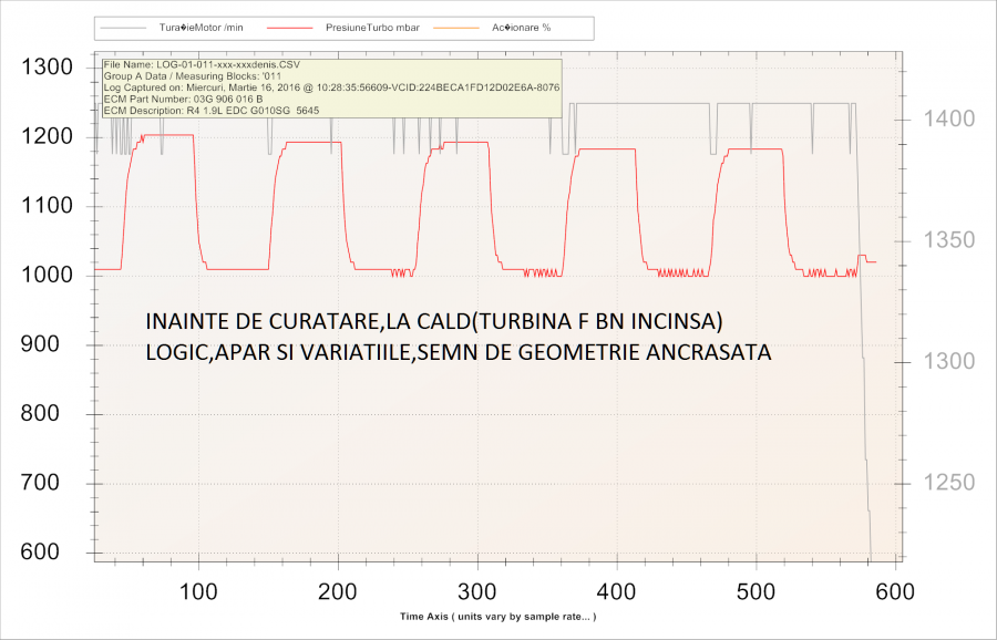

inca o data iti.zic : te confrunti si cu over si cu under.in bs011 facut akm cateva zile,nu se vedea ca agata.si parca am sis ca e posibil ca e rece turbina.
dar bs011 ultimul ,se vede ca agata.valoarea de la turbo off tre sa fie perfect stabila ,tie iti fluctueaza.
nu stiu cum ai vrrificat tu la mana geometria....dar tre sa dai jos actuatorul si abia apoi o sa simti la mana.
chiar o sa postez eu un caz ,al unui coleg de pe aici....in bs011 la rece nu agata,la cald ,da(e logic).
vizual ,tija isi facea cursa f bine,dar cu actuatorul dat jos....undeva la jumatea cursei....se simtea ca agata.....
sebastian0W0
Multumesc!o sa dau jos actutorul dar e destul de greu din cauza spatiului mic.

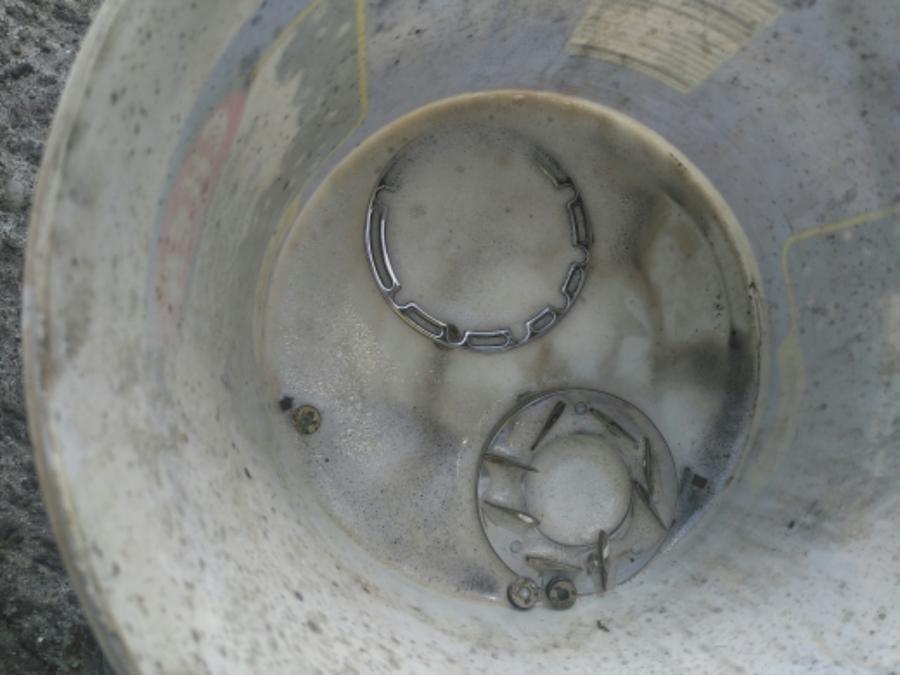

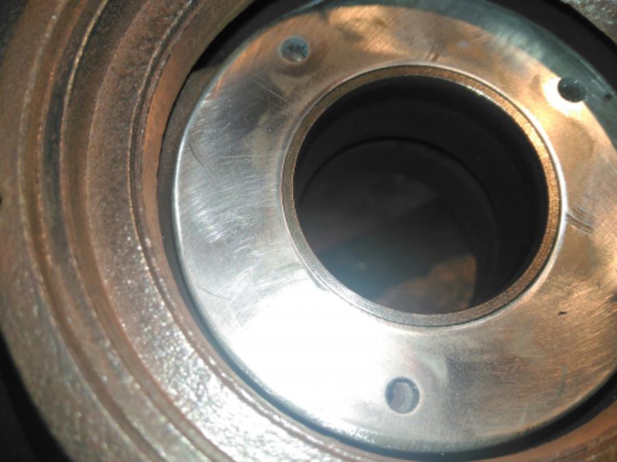

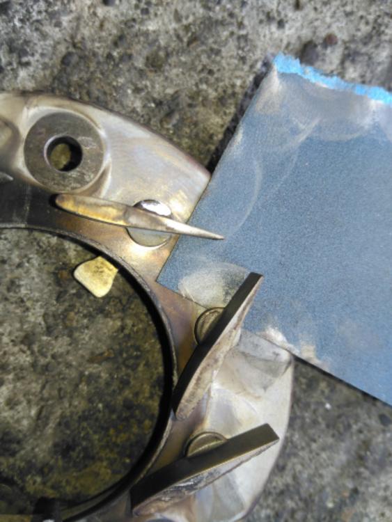

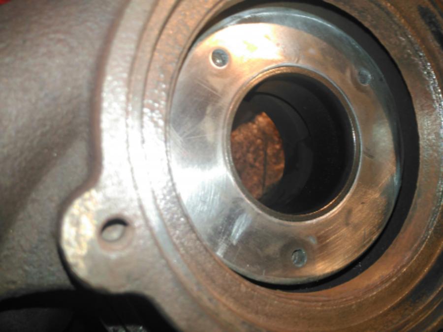

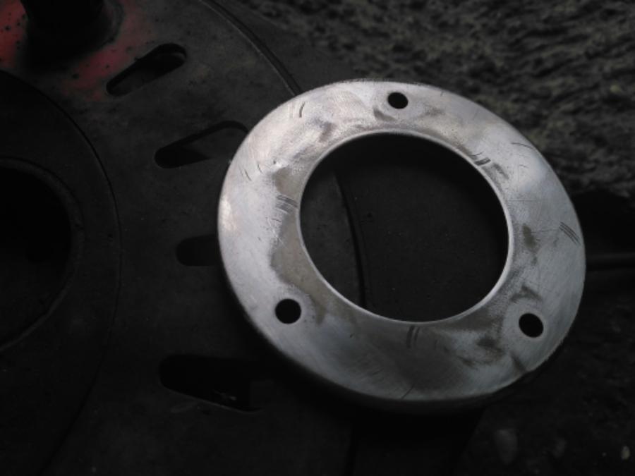

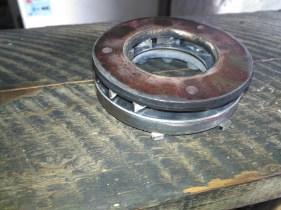

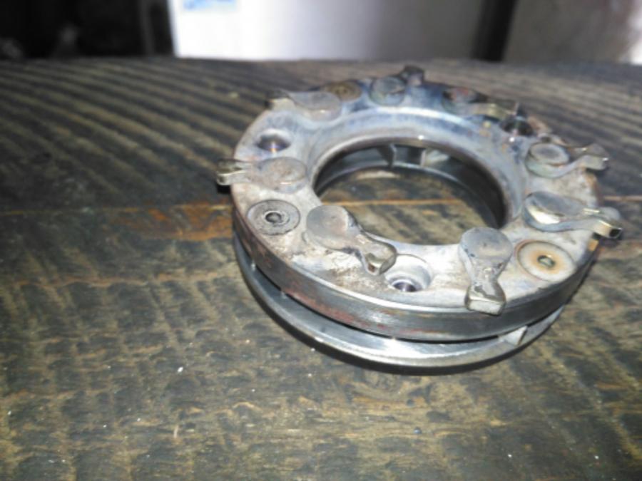

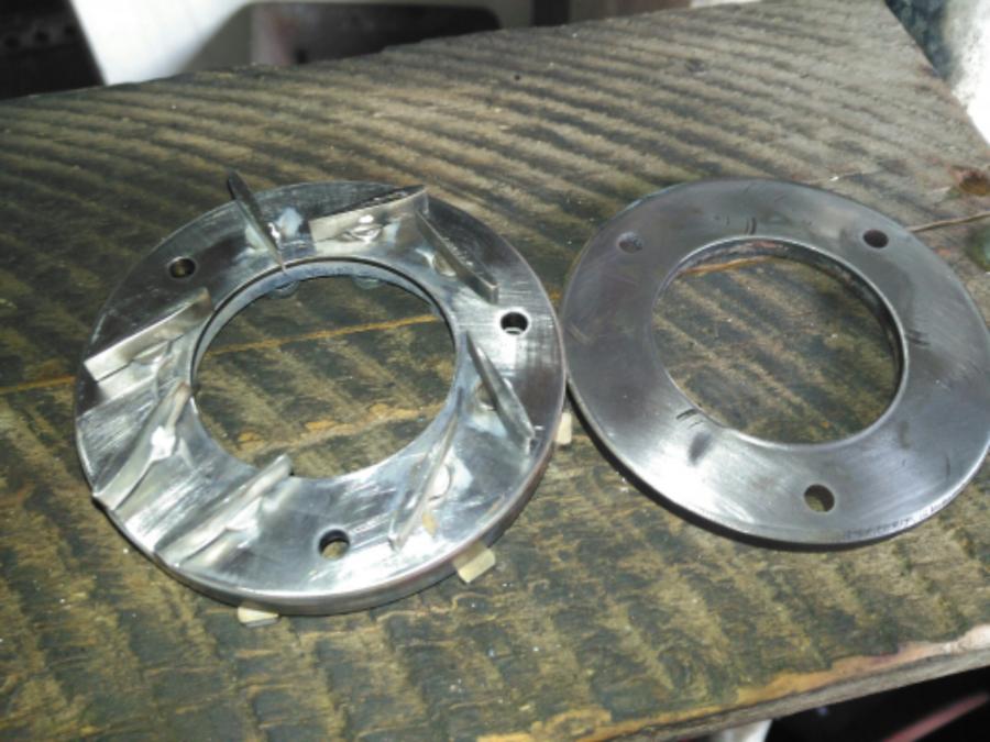

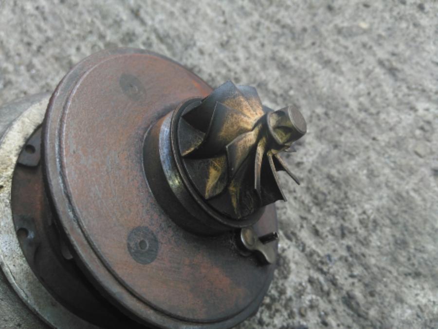

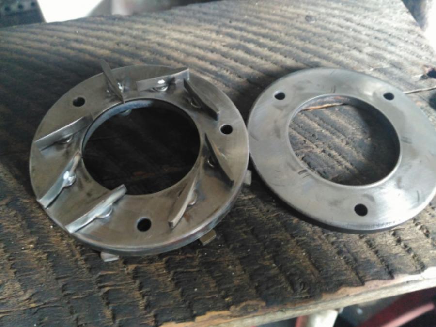

mario20vest

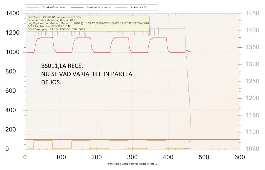

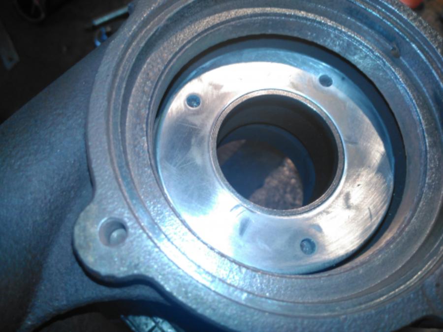

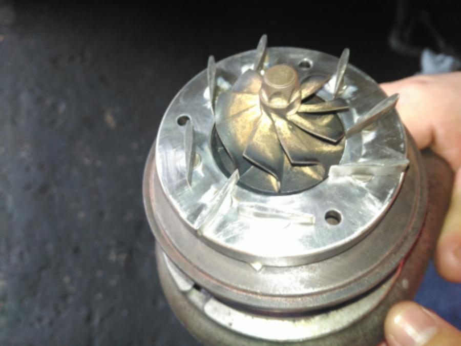

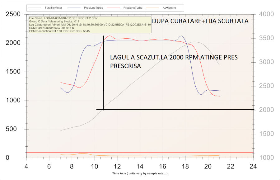

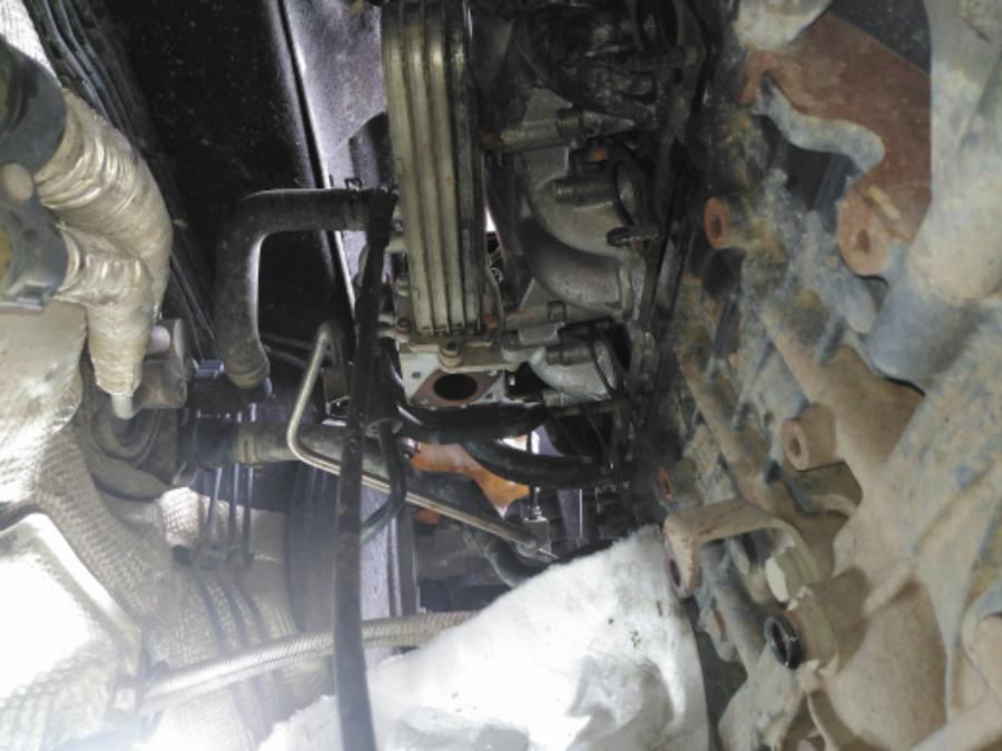

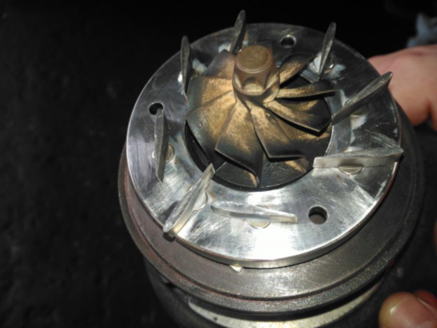

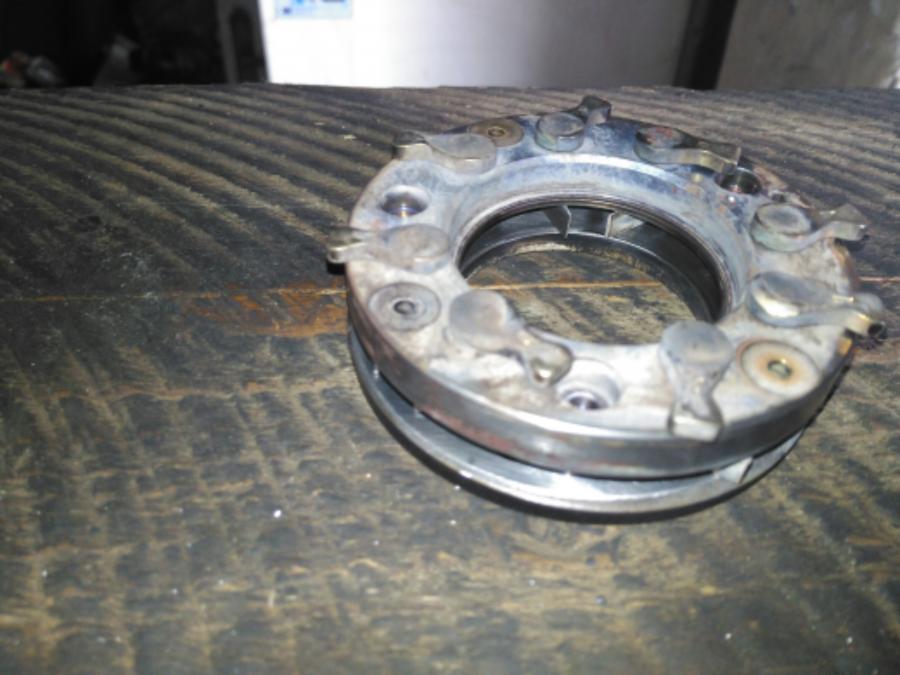

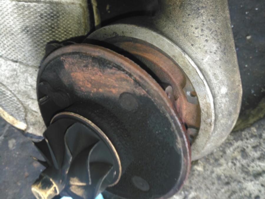

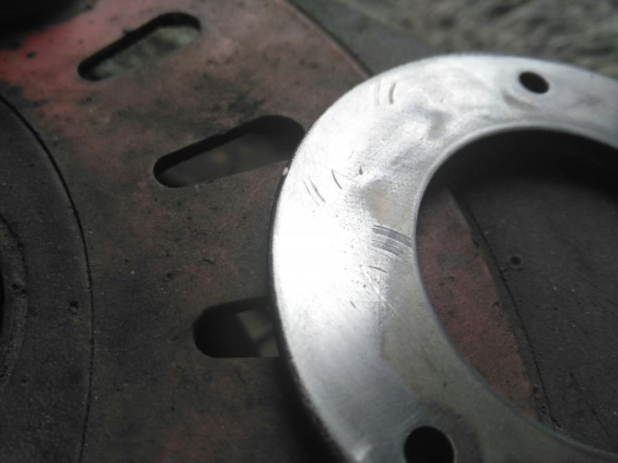

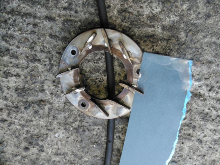

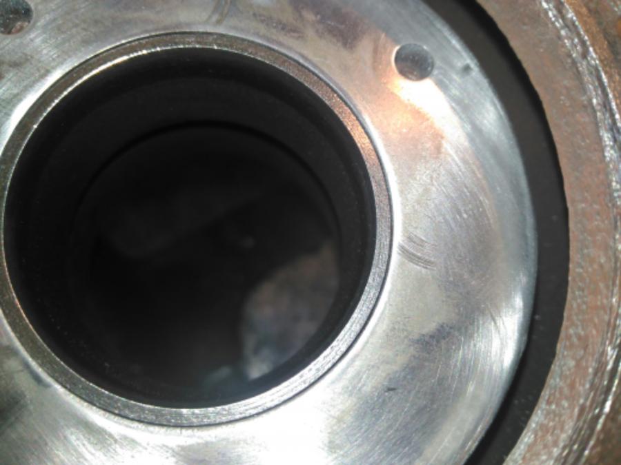

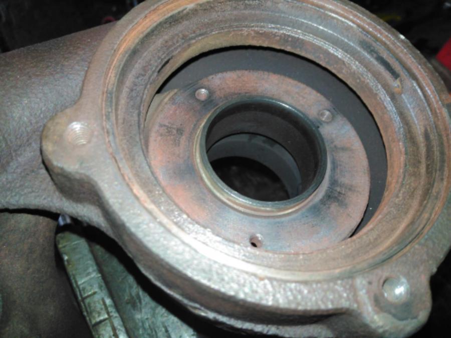

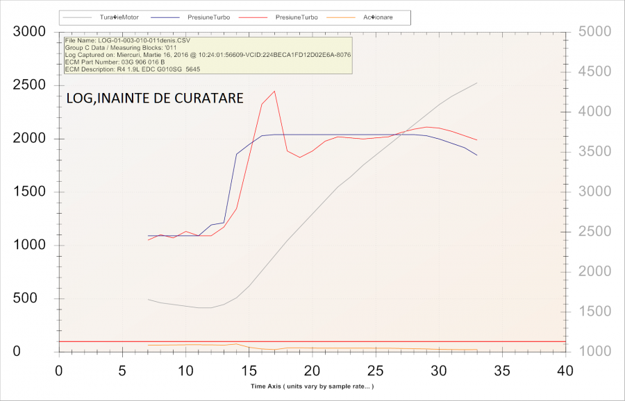

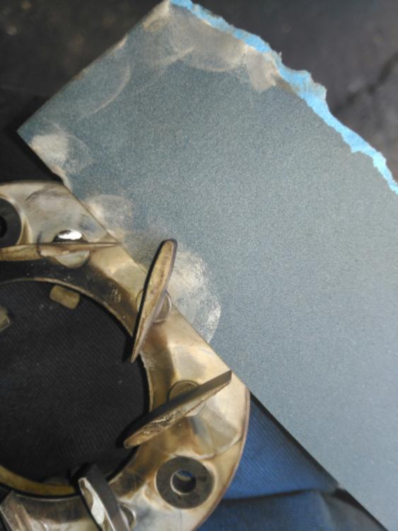

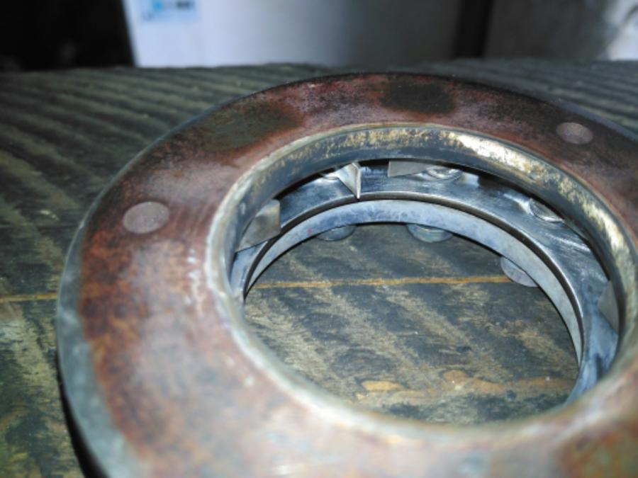

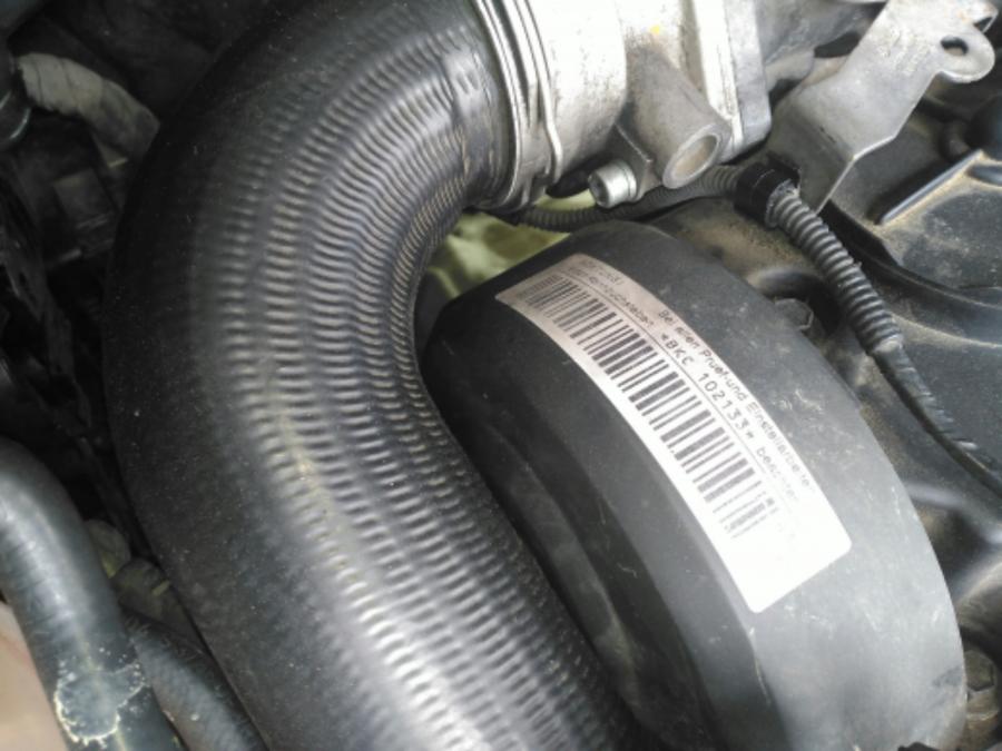

g5 ,1.9 tdi bkc,105cp.
Curatare geometrie.
atasez poze cu operatiunea de curatare,inclusiv logurile.

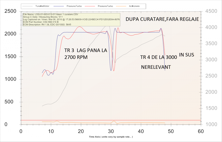

loguri inainte de curatare,bs011 la rece(unde nu se vede nici o problema de geometrie-deci nu sunt relevante logurile la rece). si bs011 facut cu turbina f bn incinsa.si logic ca isi da arama pe fata....geometria.aviz celor care posteaza bs011 la rece....e pierdere de timp.
masina mergea destul de bine,sub nici o forma nu lua limp,puteai sa o incingi si cu autogenul....nimik,dar nu era ce trebuie....logul arata putin ciutat,bs011 la fel.
vizual,in timpul bs011,tija isi facea cursa completa ,fara a da semne ca miscarea ar fi una intrerupta.
dar in schimb,cu actuatorul dat jos,chiar si cu turbina rece,undeva la jumatatea cursei ,agata....asa ca jos cu ea.

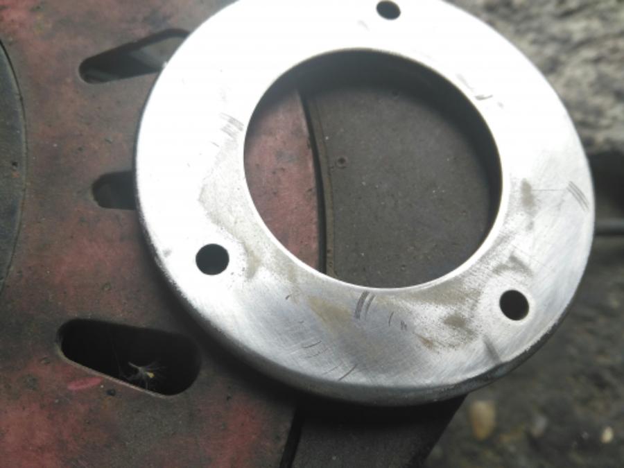

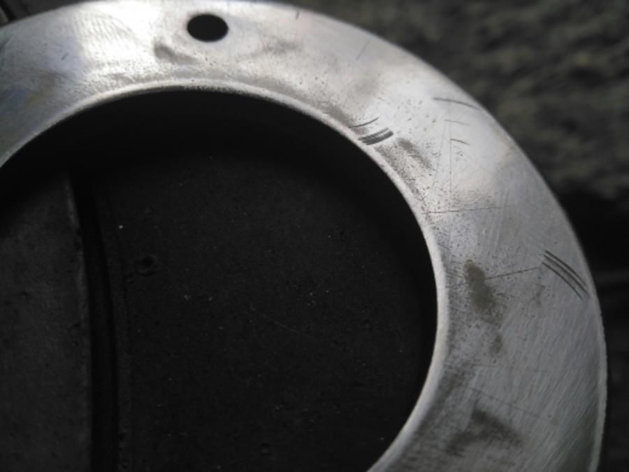

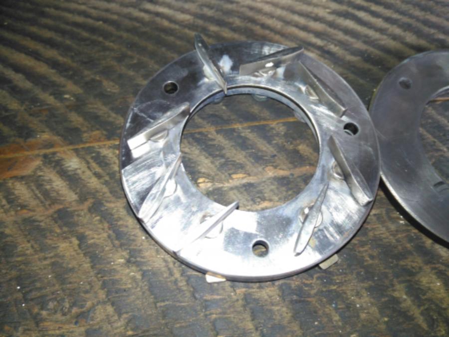

am curatat geoemetria in substanta,apoi am luat fiecare vana in partea si am "frecat-o" in partea de dedesubt pe hartie abraziva.se vad urmele circulare lasate pe hartia abraziva.sunt niste depuneri ,altceva decat funingine,care nu se curata altfel,decat manual cu hartie abraziva.nici macar sablarea ,metoda des folosita in centrele de reconditionat....nu face treaba acolo sub vane.si oricum e strict interzisa sablarea.
apoi facuta planeitate in capul vanelor.
se ia o foaie de geam/sticla,se aseaza pe el o cola de hartie abraziva,pt a se crea o suprafata perfect plana,apoi se "freaca" circular geometria ,pana ce vanele se lustruiesc in partea de sus.
a nu se freca prea mult,se intra sub cota,iar etanseitatea geometriei scade,si pot aparea fluieraturi.
platoul pe care vine prinsa geometria,este si el la randul sau detasabil.la fel,a fost planat pe hartie abraziva.totusi au ramas mici urme ,circulare lasate de vane ....dar abia ca se mai simteau la unghie....e chestie foarte des intalnita.
suruburile geometriei,cam greu au iesit,chiar si cu spray.au trebuit stranse /desfacute de f multe ori pt a iesi.altfel riscam ruperea lor in corpul turbo.oricum toate au iesit cu filetul stricat.au fost inlocuite cu unele noi,plus gaurile filetate au fost refacute cu tarodul.

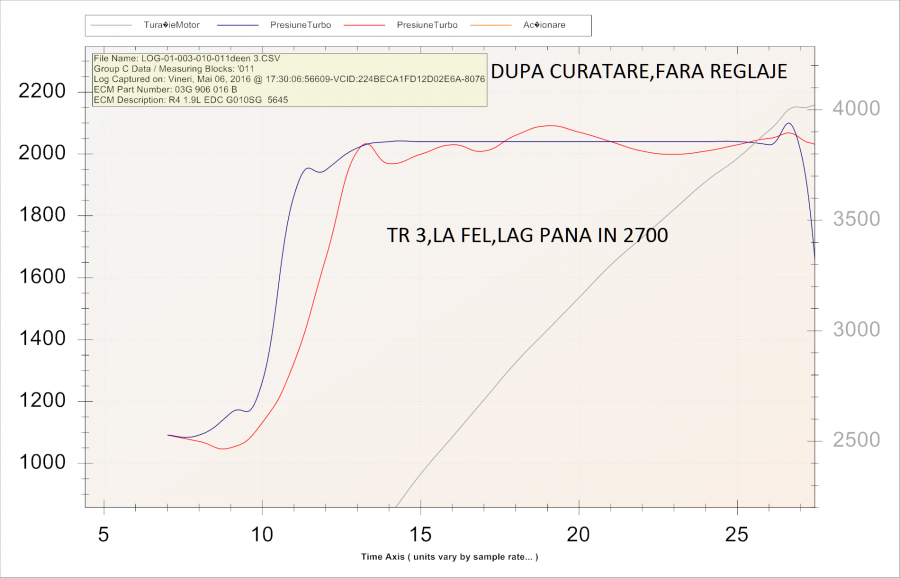

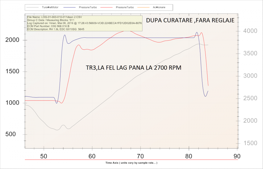

primele loguri,dupa montare,nu au fost satisfacatoare.lag f mare.
Cauza:suportul ce tine actuatorul s-a deplasat suficient cat sa deregleze lungimea tijei.practic a fost "lungita".... impropriu spus,dar asta a fost efectul.
a trebuit sa mai scurtez tija.
hartie abraziva folosita:1500/2000.
in poze ,geometria si restul,par ca sunt zgariate cu o hartie abraziva de granulatie mare.dar datorita blitzului ....ies in evindenta toate detaliile,orice zgarietura ,fie cat de mica reflecta lumina blitzului...si se amplifica ,de zici ca-i ditamai șanțu.
app....masina se apropia de 300k.
maf ok.
turbina a fost data jos,fara a fi demontate admisia,egr,egr-cooler.
doar planetara dr scoasa.
o tin sub obs.eventual o mai reglez sa reduc si mai mult lagul.
Modificat de mario20vest

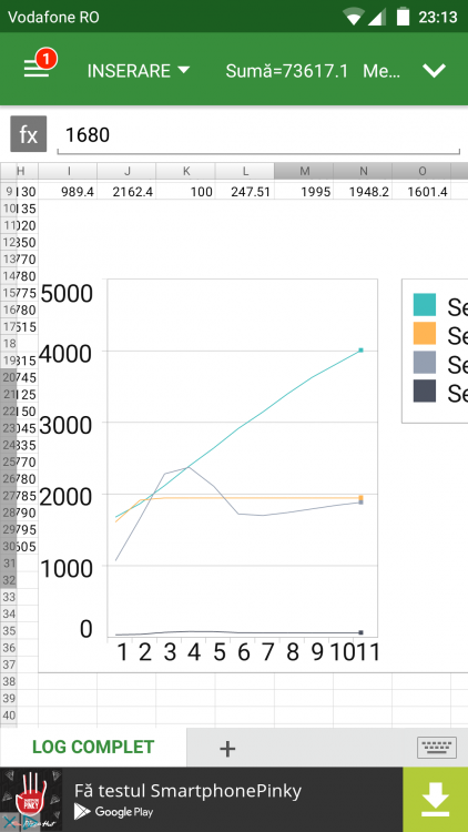

salut,cat avea turbo on off inainte si dupa reglaje?
deci turbina e kkk ,cate ture ai scurtat tija ?ai umblat si la surubul de stop?
e bine ca sa putut reduce lagul,vorbind in secunde ,a castigat ceva? e mai rapida masina acum in plaja 1700-4000 de ture?
merci
sau posteaza te rog ,logul in tr a3 a ,dupa reglage,sa l vedem si noi
mario20vest
logul in tr 3 ,dupa reglaje este cel.din prima poza......e loc mereu de mai bine.
nu,ala e graficul logului...
