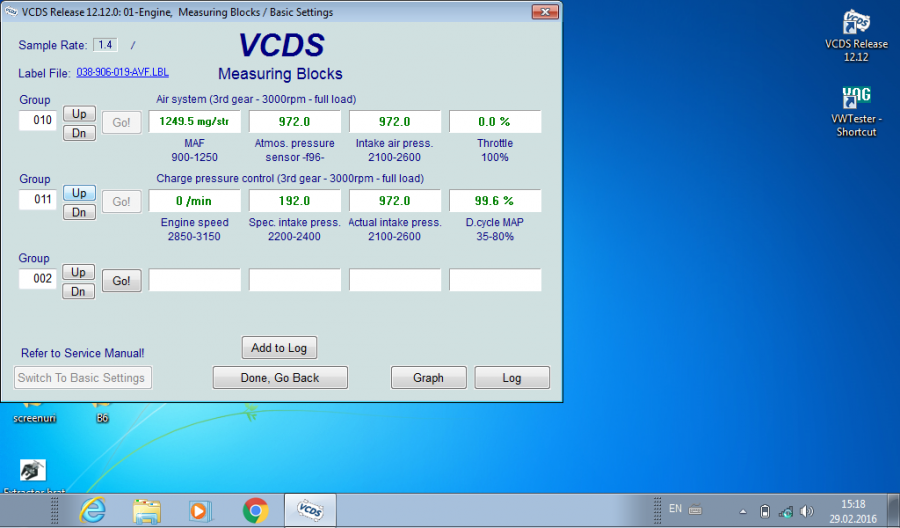

Atasez inca o motorizare AVF de 130 CP.
Observati diferenta intre cele doua comenzi vacumatice pe N75

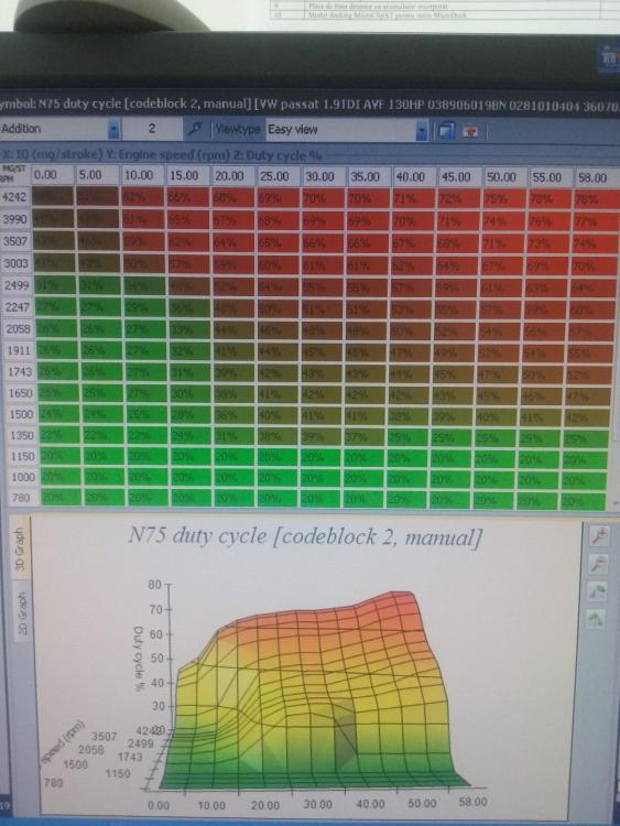

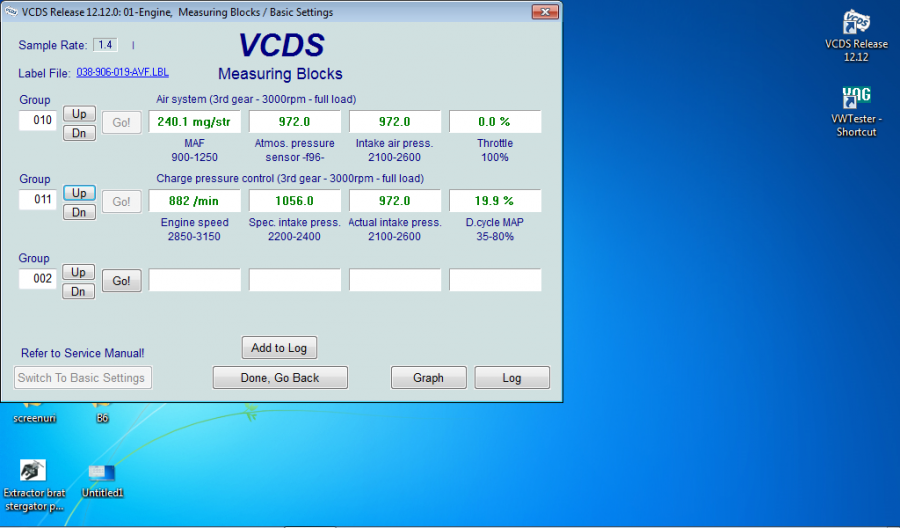

Imi cer scuze daca ma bag aiurea dar as vrea sa va arat o exceptie de la regula. Aceasta masina in relanti ECU nu comanda cei 19.9% obisnuiti valva N75 ci cu 45% deci parghia nu sta lipita de subul de stop si de aici implicit tot ce ati discutat.
Ps. Va pot ajuta cu poze ale diferitelor motorizari edc 15 pe ce anume doriti sa vedeti, torque limiter, boost, n75, injection, etc. Multumesc
Interesat, dar valoarea aia de 19.9% (20%) e in WOT(1500-1600 rpm - pedala 100%)  nu la ralanti. In ralanti, teoretic, nici nu ma intereseaza la cat sta N75-ul... nu?

la AVF 130cp e 20% pe toata plaja de jos de acceleratie inclusiv la relanti si tija sta intinsa aproape la maxim (a se observa in a doua poza postata de mine) pe cand la ATD (prima poza) la relanti sta in 45% (cam la jumatatea cursei complete a tijei) si doar la acceleratii in WOT se duce repede la 25% apoi creste corespunzator turatiei.
asta vroiam sa punctez, hartile difera chiar de la acelasi tip de masina, dar daca este fabricata in ani diferiti
eu am comparat ATD din 2004 cu AXR din 2008 si cel putin hartile de la N75 difera
OBS! din cauza ratei de 45% a actuatorului n75 la ATD in relanti favorizeaza in timp blocarea geometriei mai ales ca s-a mers cu acceleratii domoale, intrucat se ocoleste zona de 25% unde tija sta intinsa aproape de surubul se stop.
daca gresesc va rog sa ma corectati, dar nu ma pricep, abia acum incep sa le pun cap la cap

ba eu fix de relanti vorbesc, pentru ca eu presupun, ca tija la 45% sigur va influenta atat turbo cat si EGR

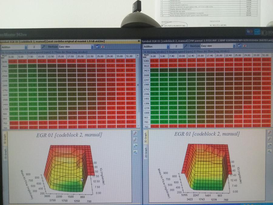

In stanga avem ATD 100cp si in dreapta avem AVF 130cp
pun imediat si hartile de la EGR pentru a se interpreta mai bine de cine doreste asta
