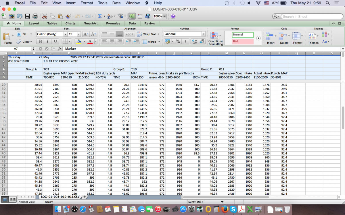

1.9 TDI AVF 131 CP. Eu banui turbina defecta. Masina trage sacadat, din cand in cand cu fum negru dupa ea. De asemenea se aude un fluierat ciudat in habitaclu la accelerare. Nu pot atasa csv asa ca am pus un printscreen.
Trebuie sa refaci logul.acesta nu e bn facut.
Trebuie sa il faci de la 1500->4000 rpm dar cu pedala 100% apasata.
Bagi in tr3 ,o stabilizezi la 1500 si apoi apasata 100%,si o ti asa pana spre 4000.
Oricum sunt niste anomalii,egr-ul se inchide complet(4.8%) si in sarcini partiale si de aici si valorile mari la maf,cu toate ca turbina nu baga(din cauza apasarii partiale a acceleratiei).
E ceva dubios,ori ramane egr blocat,ori maf-ul functioneaza defectuos.
Deci ne trebuie urmatoarele pt a vedea turbina,maf,si egr:
1) logul in mers facut corect.
2) bs003-pt diagnosticare egr
3)bs011 -pt diagn. Geometrie.
Ceva dubios exista,dar e prematur sa vedem,de aceea fa ce am zis la pctele1) 2) si 3)
Fumul poate proveni de la valoarea mare maf=>cantit mare motorina injectata dar aer putin in realitate pt ca turbo nu baga asa mult incat maf sa citeasca valori asa mari
