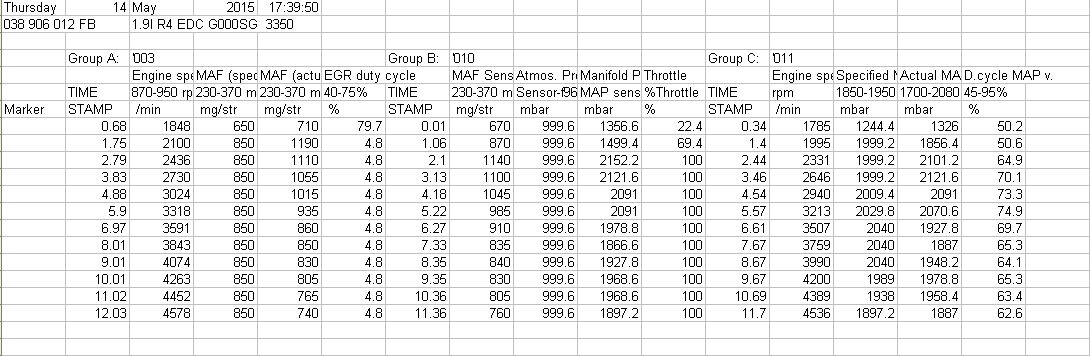

Salut baieti.In sfarsit am reusit sa curat EGR-ul si sa schimb MAF-ul (second dar ok) Pe drum merge mult mai bine,accelereaza in toate treptele dar in timpul log-ului mi-a luat din nou limp Va rog frumos sa aruncati o privire.
LOG-01-003-010-011.xls
