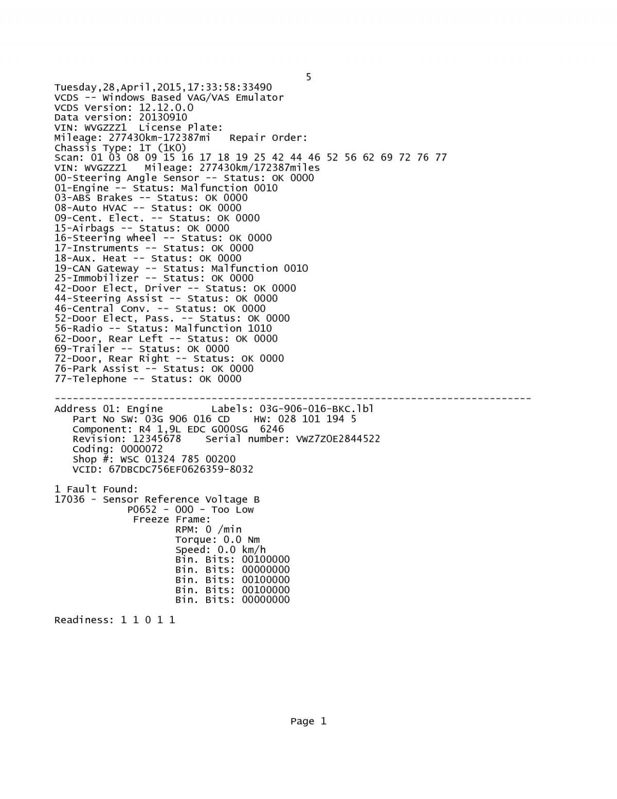

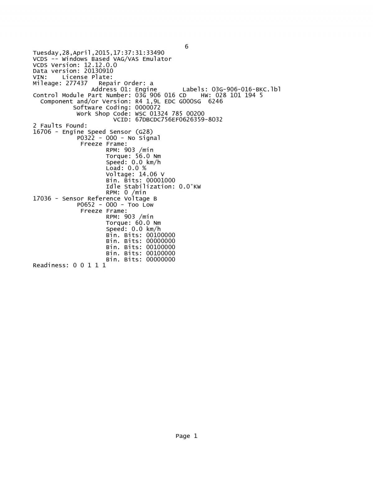

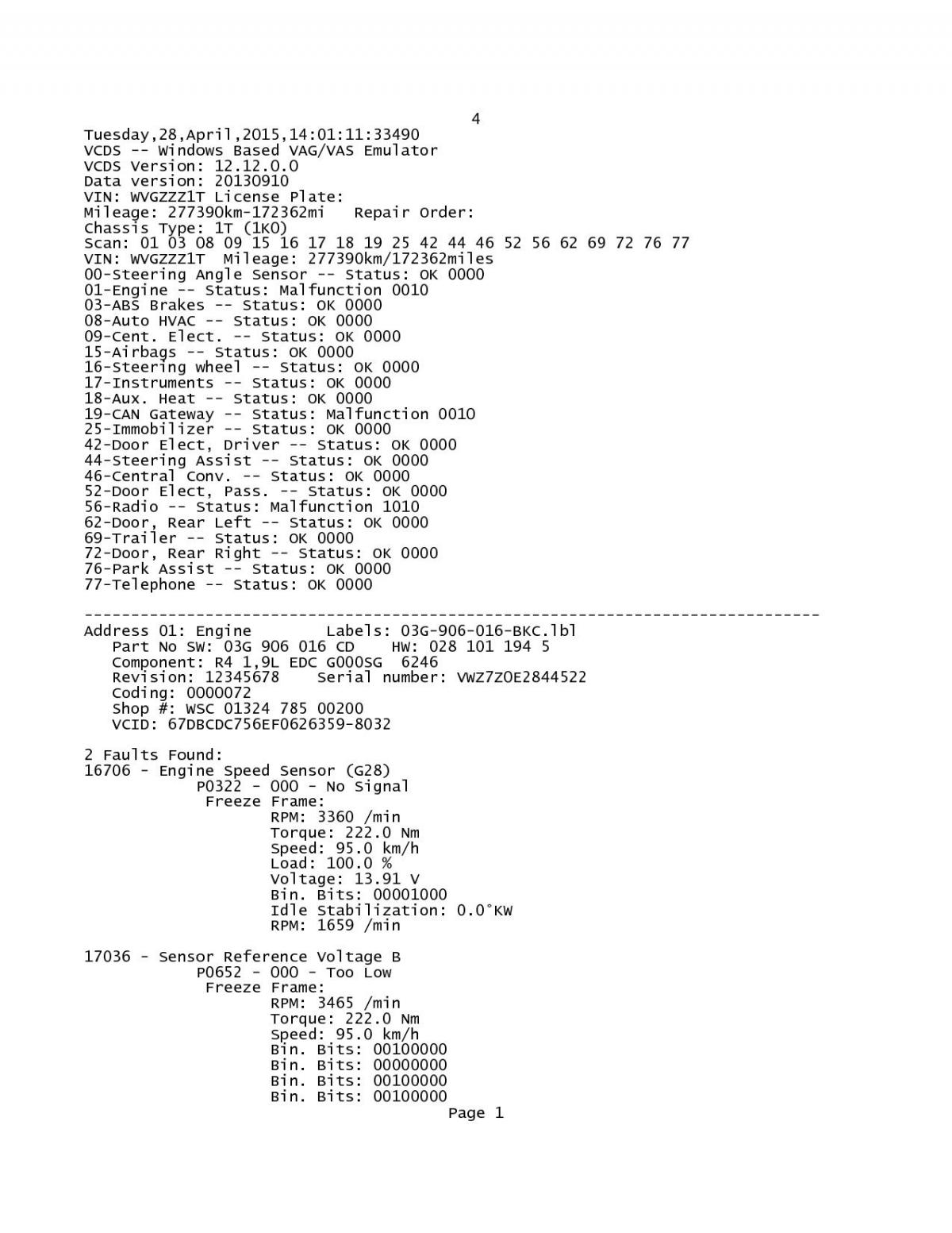

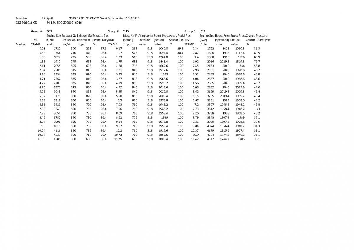

Buna si Hristos a Inviat! Am tot avut probleme cu turbina -este a 4 a pe care o schimb,Ultima am reconditionat-o la sfarsitu lui noiembrie si dupa 120km/h urca foarte greu nu mai zic de la 140km/h in sus..(Suspectam calculatorul /distribuitorul  acela de vaccum),am pus intercooler nou , ulei, filtre bineinteles .Se auzea un pufait ca o pierdere de presiune.Dupa multe service uri si pareri ba ca mi a ajuns ceva la o supapa , ba ca e vreun tachete hidraulic(Schimband distributia  am tras o ocheata si la axa cu came si tacheti nevazand nimic deosebit!) , mi s a zis ca trebuie curatata clapeta de acceleratie si egr ul.Zis si facut..Parca tragea un pic mai bine.Avand probleme cu doua zile in urma cu un etrier pe spate-pe care bineinteles l-am schimbat,am vazut ca musteste pe la semeringul de la cutie inspre planetara partea cu pasageru pe care il schimbasem cu 3 saptamani in urma.Legat de acesta mi sa zis ca e vorba de un rulment in interior si daca are joc degeaba il mai inlocuiesc,chipurile ca nu ar curge chiar  rau! Plecand spre casa ,am vrut sa fac un log in mers cu un vcds 12.12 (-afland si de acesta ca nu e chiar ok intr un final pana sa postez aici,).- eu acuzand o lipsa de putere a masinii dupa 12okm /h si dupa 140/....-Incepand  sa fac log ul dupa ce am ales canalele 3,10,11 plecand ce pe loc a trebuit sa reiau ciclul de selectare canale in urma unei erori pe canalele 10 respectiv 11(erori aparute nu simultan ci succesiv ) > Not available..Intr un final am reusit log ul .Beleaua acum vine :Vrand sa repet log in treapta a 4 a spre sfarsit ,ajunsesem la 4300 de rotatii ..pam :Engine Fault Garrage !Emission garage !  cat si scazand puterea motorului..!Am tras pe dreapta  , am oprit motorul .Incercand sa dau la automat nu mai pornea.Am sters erorile  acestea fiind legate  de senzoru de turatie G28 (prima fiind:16706 - Engine Speed Sensor (G28)   P0322 - 000 - No Signal iar a 2 a :7036 - Sensor Reference Voltage B  P0652 - 000 - Too Low) Am plecat, am  mai mers cam 6km normal ,masina tragea.Am oprit in peco sa ma spal pe maini .Plecand a pornit ok, cand sa schimb a treapta a doua, un pic mai scurt dar fara sa o bruschez sau sa o forjez  in ideea de a merge la un service i-a scazut puterea, nemai urcand mai sus de aprox 3300rot/min .La relanti avea 924 rot/min..fara sa am nici un bec aprins de data asta!Am mai mers cam 20km , oprind in fata service ului la reintoarcrea mea , ca si durata 2 minute nici pomeneala sa mai porneasca.Se aprinde robinetu galben cu Emiisions Garage!Fortez un pic tin mai mult dand la automat si porneste dar fara sa mearga bine -turat la relanti 924rot/min.In service mi s -a dat pe tester eroarea :1 Fault Found:17036 - Sensor Reference Voltage B -P0652 - 000 - Too Low.Cei din service m-au indrumat la un electrician , sa mi verifice fire din calculator spre senzorul G28!Voi ce parere aveti..?!Pe elevator ridicand masina am vazut cat de urat e pozitionat acesta pe langa racitoru de ulei !Firele/si sau mufa pareau a fi la locul lor  , arunbcad ochii  nu am sesizat nimic strapuns sau rupt, insa in afara de prelingerea pe la semeringul planetarei si in fata motorului imbinarea blocului motor cu baia ulei ca si cum parca a rasuflat pe acolo... O sa Atasez in ordine cronologica cateva salvari tip jpeg a log urilor  poate imi dati  si mie un ajutor.Poate ma scuzati daca nu am fost coerent totusi in expunere,,e o ora mai tarzie ..si nervii  lacare ii am ....Multumesc..
post-118930-0-09615500-1430253680_thumb.
post-118930-0-91677900-1430253686_thumb.
post-118930-0-00187500-1430253693_thumb.
post-118930-0-04989500-1430253701_thumb.
Log-WVGZZZ1TZ6W072956-277390km-172362mi.txt
Log-WVGZZZ1TZ6W072956-277430km-172387mi.txt
Log-BV24MYK-277437-a.txt
Modificat de vaja
