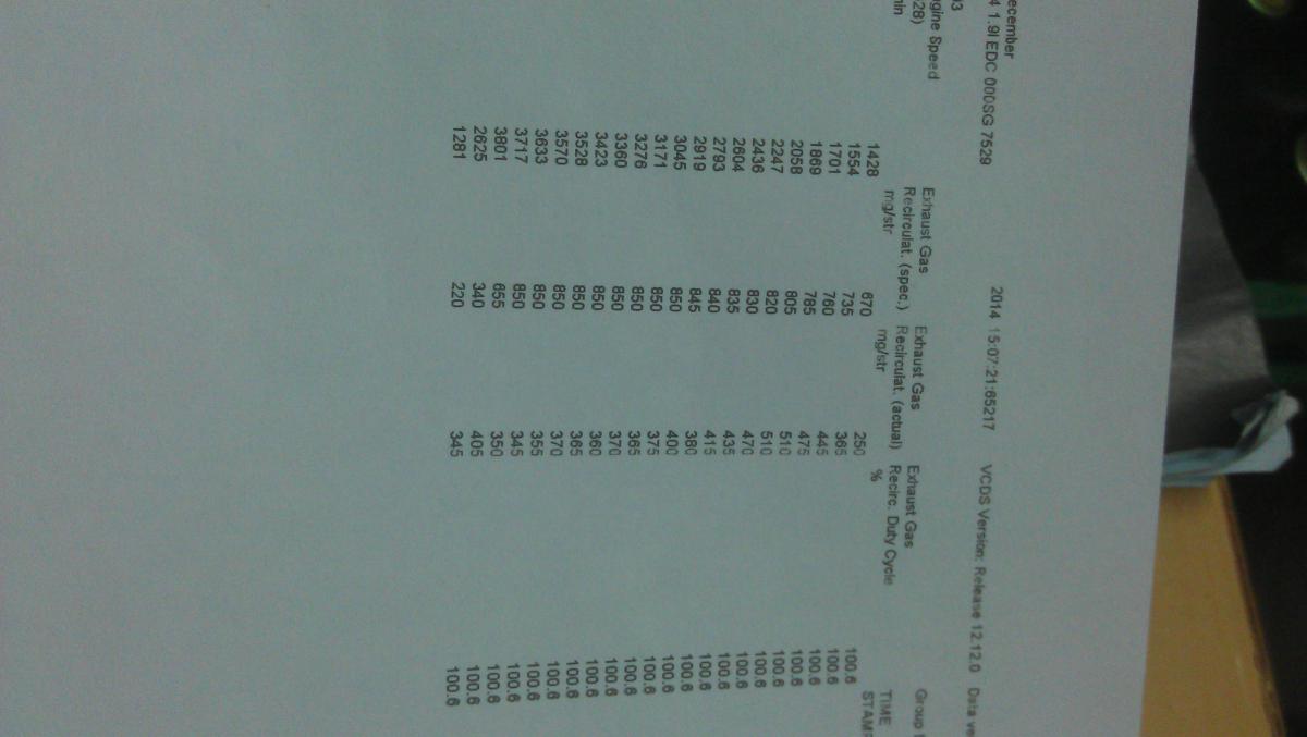

Da Catalin,  in acest log ai prins o bucata cu pedala la 100% curat unde se vede ca MAF ul masurat  este de 815  la 3000 rpm  deci maful e  de schimbat ,  apoi  D Cycle MAP  cand esti cu pedala la 100%  arata valori de 94% deci sigur tija e prea scurta reglat ori geometria e ancrasata.

Ma plate lamuri si pe mine cineva daca valoarea de 100%la "Exhaust Gas Recorc. Duty Cycle "este in regula ?

depinde de ce EDC ai!!
La EDC 15  4.8%  semnifica EGR inchis  si  sa zicem 64 %  semnifica  Egr deschis maxim
La EDC 16   este invers  o valoare de 100 % semnifica un EGR inchis complet si o valoare   mai mica   sa spunem  40%  semnifica un EGR deschis.
La EDC 16  in accelerare  deci la WOT  si dupa 3000 rpm  EGR Duty Cycle trebuie sa arate 100 %   deci inchis.
