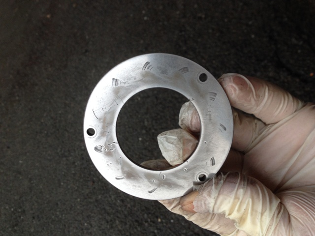

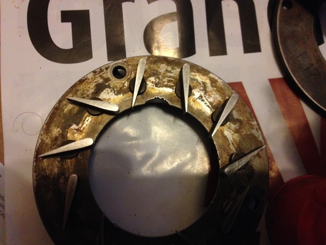

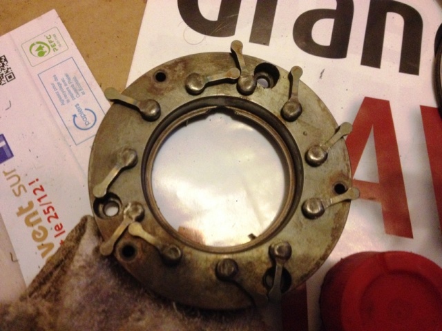

Am revenit dupa curatare turbinei si refacerea planeietati.   Nu mai intra in limp mode,dar am un suierat  "ciudat"  cand intra turbina peste 2000 de rotatii.  il aveam si inainte de curatare da nu asa era diferit (mai domestic) !
Ma gandesc  ca acel suierat vine de la corpul vanelor din cauza sparturii acelui guler interior pe o portiune mica (vedeti in pozele atasate), produse de mine  :tuktuk:   sa fie asta sau altceva gen "furtune de admisie sau intercooler" ce produce suieratul ?
Am avut cele 3 suruburi care prinde geometria variabila gripate!!  infine m-am chinuit mult pana am reusit .

Daca tot ai desfacut mergea o geometrie noua!
Cristian184,
Logul tau arata foarte bine, presiunea actuala din turbina o urmareste indeaproape pe cea ceruta ceea ce inseamna ca turbina ta lucreaza corect (as vrea sa fie si la mine asa). Suieratul respectiv provine de cele mai multe ori de la pierderi de presiune pe la imbinari, poti verifica inca o data tot traseul sa fie etans...Un coleg a rezolvat acel suierat inlocuind O-ringul dintre tubulatura turbo si intercooler. Bafta!

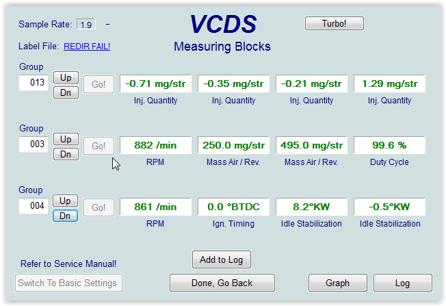

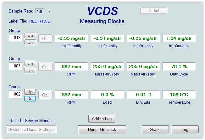

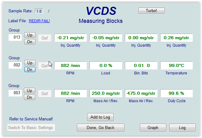

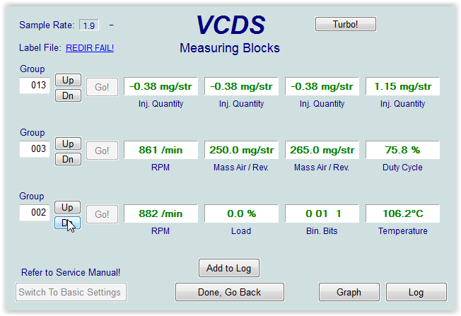

Citirile de acum 5 zile :
post-97431-0-50356400-1417339831_thumb.ppost-97431-0-85578500-1417339839_thumb.p
Am facut astazi niste log-uri in mers dupa cere indrum spre casa la fiecare oprire am verificat din nou canalul 13.
SURPRIZA !! Pe injectorul 4
Diferenta dintre acum si data trecuta (cand valorile erau mult mai bune) este ca acum am facut aceste citiri in trafic la semafoare dupa cateva ture de "cox" in treapta 3 si 4 1800-4000+ Rpm , data trecuta in parcare dupa o tura normala in cartier. Alta diferenta ,temperatura exterioara , astazi erau cam 3-4 grade , data trecuta erau 16-18 grade .
Motorina i-am facut plinul acum 2 zile cu motorina standard dintr-o benzinarie TOTAL (foarte populare in Franta).
post-97431-0-99873200-1417339856_thumb.ppost-97431-0-49884400-1417339864_thumb.ppost-97431-0-81241100-1417339871_thumb.ppost-97431-0-26177700-1417339880_thumb.ppost-97431-0-29910500-1417339887_thumb.p
Atasez si logurile facute. Sper ca le-am facut OK
Va multumesc tare mult !
PS : Sper ca nu sunt off-topic pe aici si  ca am deschis topicul precizat mai sus l-am deschis cu folos.
Planarea vanelor este o operatie cu cantec, asa ca printre gandurile pe care  ti le faci la adresa fluieratului poti introduce si ideea ca fluieratul vine de la planarea vanelor...

Din logul  in mers reise ca ai un laag destul de mare la plecarea in WOT  si asta se pupa tare bine cu trepidatiile la relati deoarece laagul vine de la un EGR care inchide prea lent, si un EGR care inchide lent poate provoca trepidatii la relanti, adica poate ramane deschis lucru ce influenteaza relantiul printr-o rata prea mare de recirculare.
Ptr a face lumina BS 003 sa vedem cum lucreaza EGR ul.
