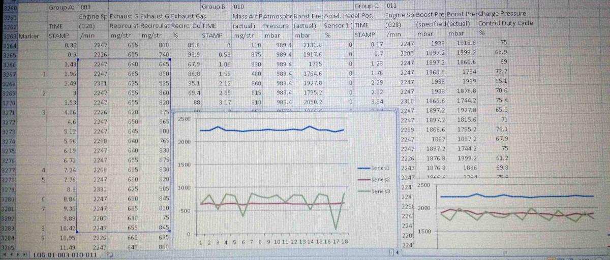

Spuneam intr-un post anterior de ceva intreruperi la motor pentru fractiuni de secunda in plaja 1800 - 2300 rpm.
Am reusit sa le prind in actiune.
Mentionez ca nu face tot timpul asa, ci doar ocazional - suficient cat sa ma sacaie.
Cel mai interesant log, zic eu, e cel in zig-zag.
EGR-ul e proaspat curatat. Dupa mai multe incercari pe tester, am observat ca DPF-ul e scos din soft (sper ca cel care a avut masina inaintea mea sa fi scos si fizic filtrul de particule).
Acum intrebarea... de la ce face asa?
post-136828-0-18415100-1405884763_thumb.
post-136828-0-69420200-1405884763_thumb.
post-136828-0-10013100-1405884764_thumb.
post-136828-0-49013500-1405884764_thumb.
post-136828-0-95040100-1405884764_thumb.
gctinvalentin
incearca sa faci o proba cu mufa de la debimetru scoasa si vezi daca mai ai acea intrerupere in plaja mentionata de tine....daca te uiti in logul5 debimetrul o ia razna citeste niste valori haotice (75mg/str) sau fa o proba cu alt debimetru cel mai ok e asa
avand in vedere ca ti-a fost modificat soft-ul, conteaza ce, cum si unde s-a modificat.....problema poate sa fie si din soft.
Am incercat cu un alt debitmetru, ce e drept din dezmembrari. A avut aceleasi simptome. Oricat de ghinionist as fi, nu puteam nimeri un debitmetru care se comporta la fel de prost.
Ma gandesc totusi ca daca ar fi maf-ul, ar trebui sa am tot timpul problemele mentionate. Insa nu se intampla de fiecare data. I-am cautat furtune sparte - toate sunt ok. egr-ul inchide si deschide usor, ca si tija de la acuator. daca era turbina, cred eu ca agata in timp ce urcam sau coboram in ture. intreruperile se manifesta ori la mers constant cu tempomatul de viteza activat, ori la accelerari usoare.
o sa ma interesez cum pot pune un soft original fara dpf. daca stie careva cat costa si unde, mi-ar fi de ajutor.

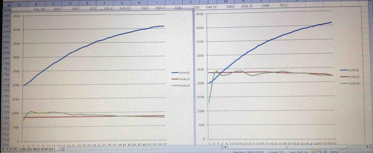

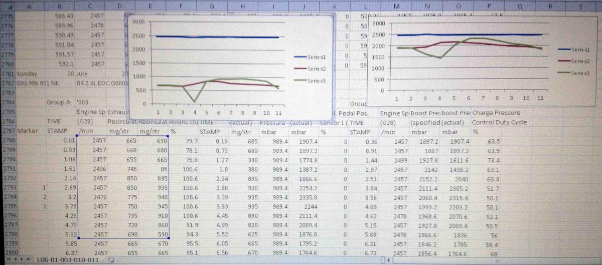

salut,
revin si eu cu eterna problema. in primavara am schimbat actuatorul la turbina pentru ca era membrana sparta , am schimbat n18 si n75, am montat saiba de 9 mm la egr , egr-ul este de aprox 1 an ca si debitmetrul ,am schimbat pompa tandem,am inlocuit toate furtunasele de vacuum, iar problema este ca pana in 2.000 de turatii merge greu si are o intrerupere. mentionez ca nu am limp mode cu ea,in turatii mari merge destul de bine,dar consumul este marit. atachez log in mers(am tiptronic si este putin altfel log-ul) si log BS 03 si BS 11 . va multumesc pentru intelegere, o zi buna
LOG-01-003-010-011 log mers nou bora grafic.xls
LOG-01-003-xxx-xxx egr 20 jul.txt
LOG-01-011-xxx-xxx 20 jul.txt
Logul în mers nu este concludent deoarece nu ai ţinut pedala la podea tot timpul.
Din BS 11 reiese că geometria este ancrasată.
LE
Acum am văzut că este triptronic, nu ştiu cum este comportamentul, totuşi trebuie să faci cumva să apară la rubrica aia 100.

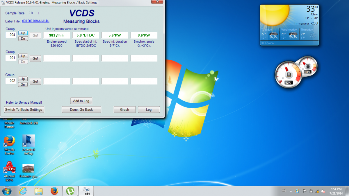

Buna,
I-mi poate spune cineva daca la poza din atasament la casuta 2 e ok valoarea.Intreb deoarece nu se incadreaza intre 1 si 2.
Pasat 1.9 TDI  ajm
Buna,
Pasat 1.9 TDI  ajm
Scuze dar in primu post am uitat sa pun atasamentul.
sper ca acum apare
post-54933-0-37200100-1405968923_thumb.p
Motorul era la 90 de grade?
Nu este corecta. Iti arata si vcds-ul..... La motor rece e mai mare....la 90 trebuie sa fie in intervalul specificat.
