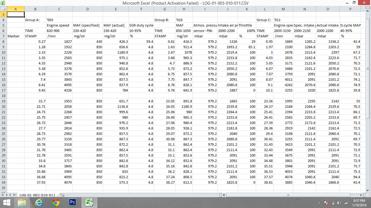

Salut, am si eu un log, daca se poate uita cineva peste el. Multumesc.
Log.xls
Modificat de cata181
Ce te "doare"? E putin mai lenesa la turatii joase?
Va salut domnilor. Atasez si eu un log pentru a afla parerea voastra. Masina nu imi intra in limp mode, doar ca uneori o simt mai puturoasa dupa ce merg un timp cu ea. Valoarea la atm pressure ar trebui sa fie constanta cum e in logul meu sau sa fluctueze? Multumesc

Am exact motorul tau si eu si si mie mi-a dat de furca un lag de putere, in special pana pe la 2600-2700 ture dupa care prindea parca viatza. Nu intra in limp si totul parea ok. Am dat jos turbo si l-am refacut, degeaba, tot asa. Am gasit problema si erau furtunashele de vacuum de la turbo pe care le-am schimbat pe toate desi pareau perfecte..insa scapau vacuum pe la imbinarile cu N75, capsula turbo, pentru ca era imbatranit cauciucul din ele si nu mai strangeau suficient de tare pe stutzurile componentelor de mai sus si scapa vacuumul. Imediat dupa ce le-am schimbat masina si-a revenit spectaculos, asa cum o stiam..
Schimba aceste futrunuri ca se gaseste la metru si vezi poate te rezolvi...
Da multumesc pentru parere. Voiam sa schimb acele furtunase, doar ca cele de calitate de la reprezentanta se dau numai la 5 m si costa desul de mult. Totusi as dori un ochi experimentat sa arunce o privire pe log sa stiu daca restul sunt in parametrii

Imi poate spune un coleg daca turbina mea este ok?mi se pare ca presiune din turbo este prea  mare dar deocamdata nu intra in limp si vad ca nici debitmetrul nu este in regula.Daca imi poate explica un coleg acest log va multumesc anticipat.

debitmetrul este ok. Da, ai ceva suprapresiune.... curata geometria turbinei.
Am facut aseara un LOG la Passatelo meu... Ma ajuta cineva  cu interpretarea rezultatelor? Partea finala din LOG e in treapta a 3-a... :Driver:
Multumesc anticipat.

Imi pare normal, in linii mari. Si tu ai un pic de suprapresiune..... deocamdata nimic grav.
Debitmetrul este ok
Multumesc de raspus Florin, deocamdata voi mai merge asa cu ea pt ca in vara intentionez sa-i fac un upgrade la vnt17.Oricum ma bucur ca inca nu intra in limp mode.Stiu ca presiunea ar trebui sa fie cat mai apropiata de 2142 mbar, iar eu am la un momentdat 2560 mbar, cam cat are voie sa creasca/scada presiunea pt a fi in cat de cat in regula?Eu am o diferenta maxima de 418 mbar.
Modificat de silau_2003
ca sa fie perfect, valorile trebuie sa fie foarte apropiate.
