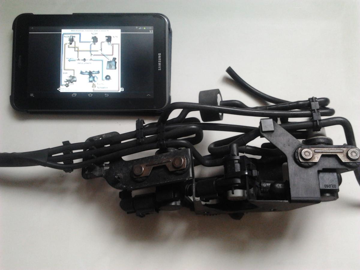

Salutare...in urma unor probleme m-am apucat de investigatii...respectiv sistemul de vacuum...
l-am luat frumos in casa...l-am dezmembrat ...am verificat toate furtunasele si cu schema am pus totul la loc...
post-14266-0-01324100-1389273472_thumb.j

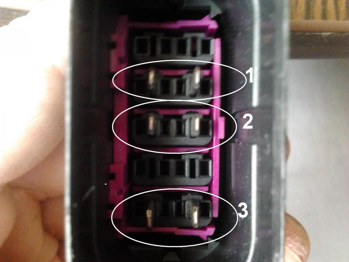

Nimic suspect...din pacate am ajuns la mufe si aici as vrea o schema cum erau bagate...sa fiu sigur ca daca le pun cum erau e bine...
post-14266-0-43434400-1389273559_thumb.j post-14266-0-84426600-1389273558_thumb.j
Deci 1 de la ce este...2...3...ma intelegeti voi...
Multumesc anticipat

Cred ca am descoperit...in urma descifrarii unei scheme electrice am descoperit asa...
La N18 vine firul albastru/verde care corespunde mufei NR1
La N75 vine firul rosu/albastru care corespunde mufei NR2
La N239 vine firul rosu/verde care corespunde mufei NR3
Sa ma corecteze cineva daca este gresit...
LE...sunt foarte curios daca este corect ce am gasit pentru ca eu le aveam cablate altfel...adica
Mufa 1 la mine era in N75 in schema este in N18
Mufa 2 la mine era in N239 in schema este in N75
Mufa 3 la mine era in N18 in schema este in N239
Modificat de Lawrentzyu_86
Pentru Bora 2002 ASZ, ELSA spune este in felul urmator:
mufa N18 >> pin 1 = rosu/verde........pin 2 = maro/negru......NR 3
mufa N75 >> pin 1 = albastru/verde......pin 2 = maro/rosu....NR 1
mufa N239 >> pin 1 = rosu/albastru.....pin 2 = maro/alb......NR 2
Conectorii primesc toti pe pin 1 = 12V
Din cate vad eu e bine cum ai tu
