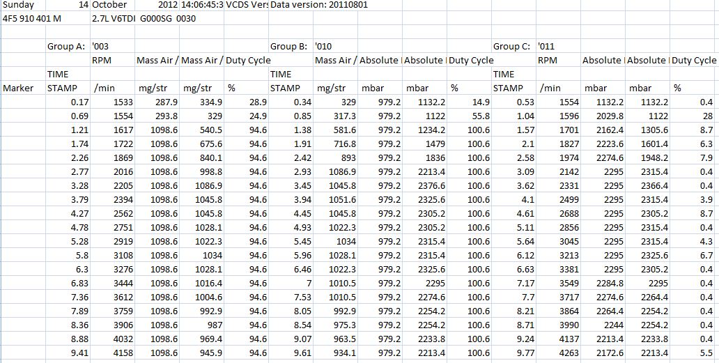

Salut. Am facut ieri un log in mers la masina din semnatura. Va rog sa imi spuneti daca vi se pare ok.
Va multumesc anticipat!
post-8677-0-39136100-1350299223_thumb.jp
da, e ok. Un pic de suprapresiune - incearca sa nu mergi subturat.

Va puteti uita si peste acest log ? (treapta 2 si treapta 3).
Va multumesc anticipat.
Salut. Multumesc mult. Merg turat cu ea in general. Posibil sa fie si din cauza ca am dpf-off.
Intra in limp-mode in a-3a, pe la 3600. A avut geometria blocata si a fost curatata
Oare e de vina debitmetrul? Duty cycle de la EGR nu trebuia sa fie mai mare?

Lucian debitmetru e ok, EGR de asemenea functioneaza corect, presiunea in turbina e mare, presupun ca masina pana in 3000 rpm merge glont dupa care intra in limp mode,
- parerea mea e sa verifici geometria care poate fi blocata pe inchis, actuatorul, valva N75.
direct - geometrie blocata.
