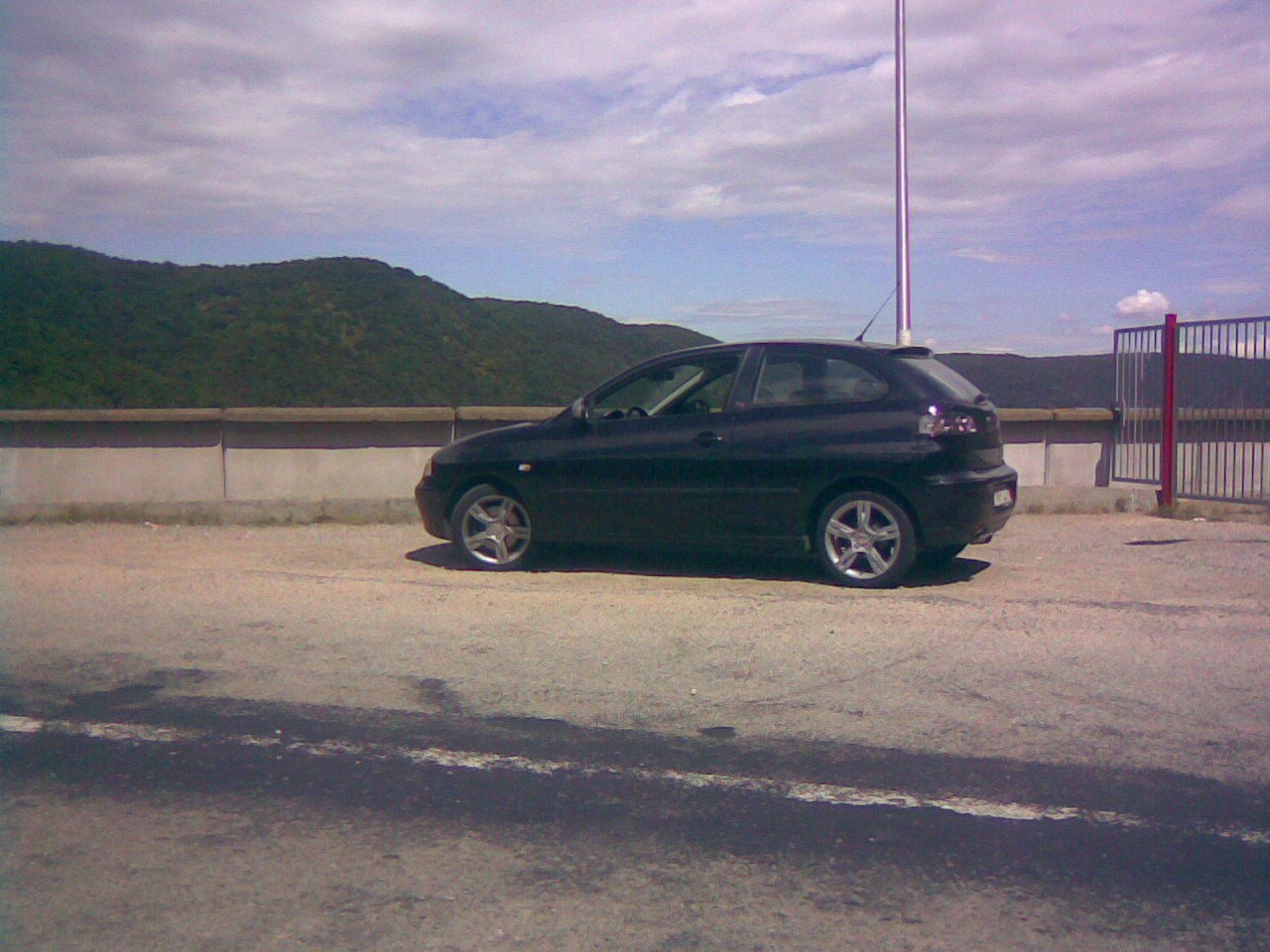

E mai inalta, si nu stiu daca arata la fel de bine...in topicul asta pot pun poze?
Da, de ce sa nu pui poze. Oricum, masina ta nu e o ibiza normala. Are suspensie sport, ar trebui sa fie mai joasa cu 2-3 cm.
Am reusit si eu sa descarc pozele de pe telefon, sorry de calitate!
Asa arata inainte :post-29718-1219856123_thumb.jpg
Asa arata acum:post-29718-1219856191_thumb.jpg
Arata mai sportiv inainte? Vi se pare prea butucanoasa?
Din cauza unghiului diferit din care au fost facute pozele e putin dificil de vazut o diferenta evidenta. Masina arata bine si asa... nu pot spune neaparat ca arata mai putin sportiv :) Important este cum te simti la volan cu noile jante.
Are taloane mari pentru o masina ca asta. Eu as scoate rotile mai inafara, as pune cauciucuri de performanta cu talon mai mic sau chiar alte jante.
Am inteles ca ar fi ceva complicatie sa pun distantiere..poate ma insel! Insa nu ma simt bine cu talonul asta, o sa incerc sa le schimb , mi se pare prea inalta.
@elle
Daca imi dai voie sa-mi spun si eu parerea:pneurile aste fac sa arate jantele putin mai mici,e doar parerea mea...dar sunt sigur ca, cu aceste pneuri masina "inoata" mai bine peste denivelari. :D
Arata ca un SUV micut :icon_thumright: insa e foarte confortabila la mers prin clujul gropilor si al bordurilor inalte :icon_geek: Ai dreptate cu jantele, arata mai mici, dar macar nu le frec de borduri :lol:
