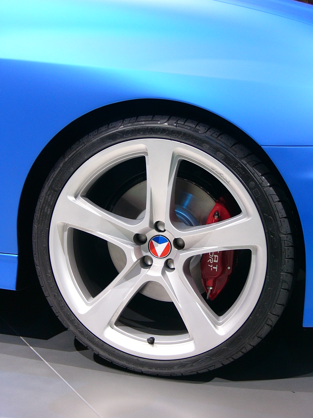

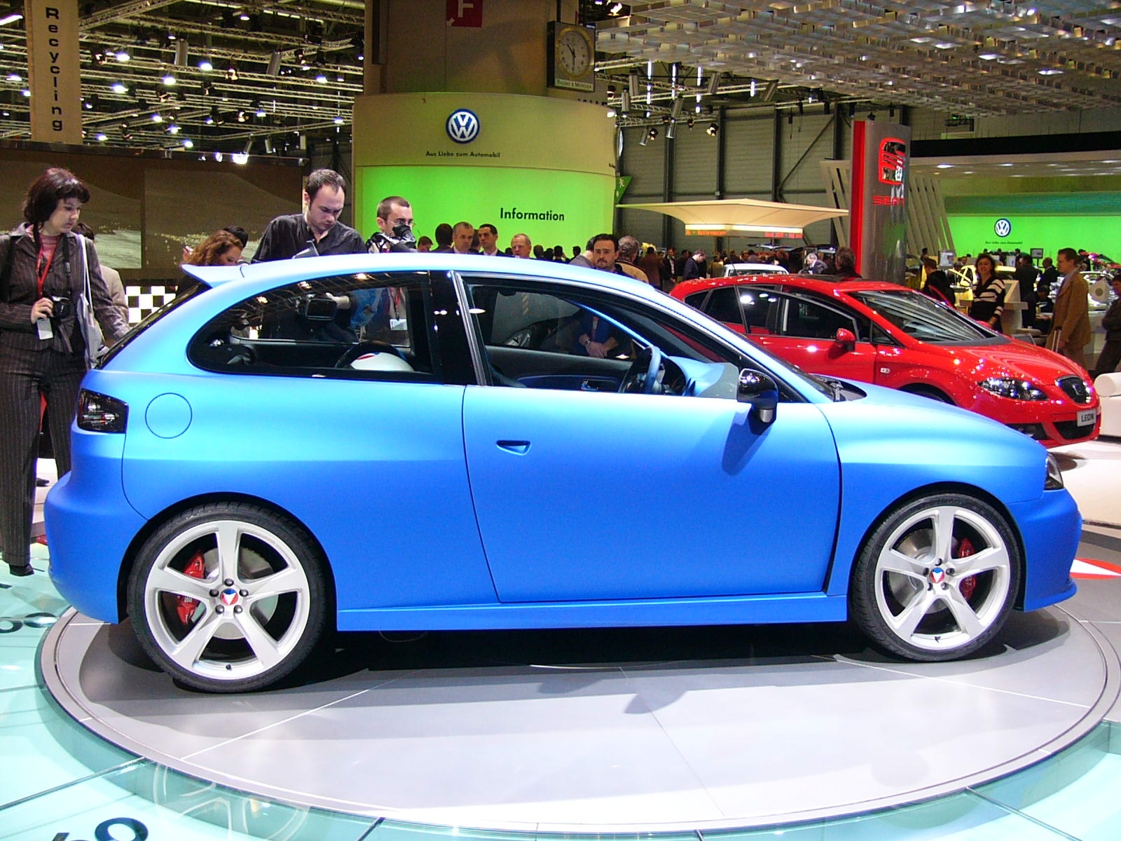

Inca ceva, cei de la seat pe modelul Vaillante au pus jante 235/35/19
Deci se poate :icon_redface:
Mai sus nu cred ca a incercat cineva sa puna, sau daca are cineva dimensiuni mai mari cu siguranta sunt pentru prezentari
  SAMSON a scris:
Deci se poate :lol:
Clar ca se poate dar cum ai zis tu , doar pt modele de prezentare

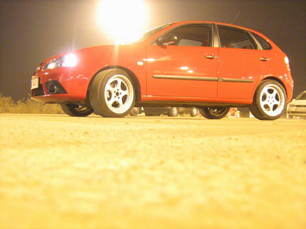

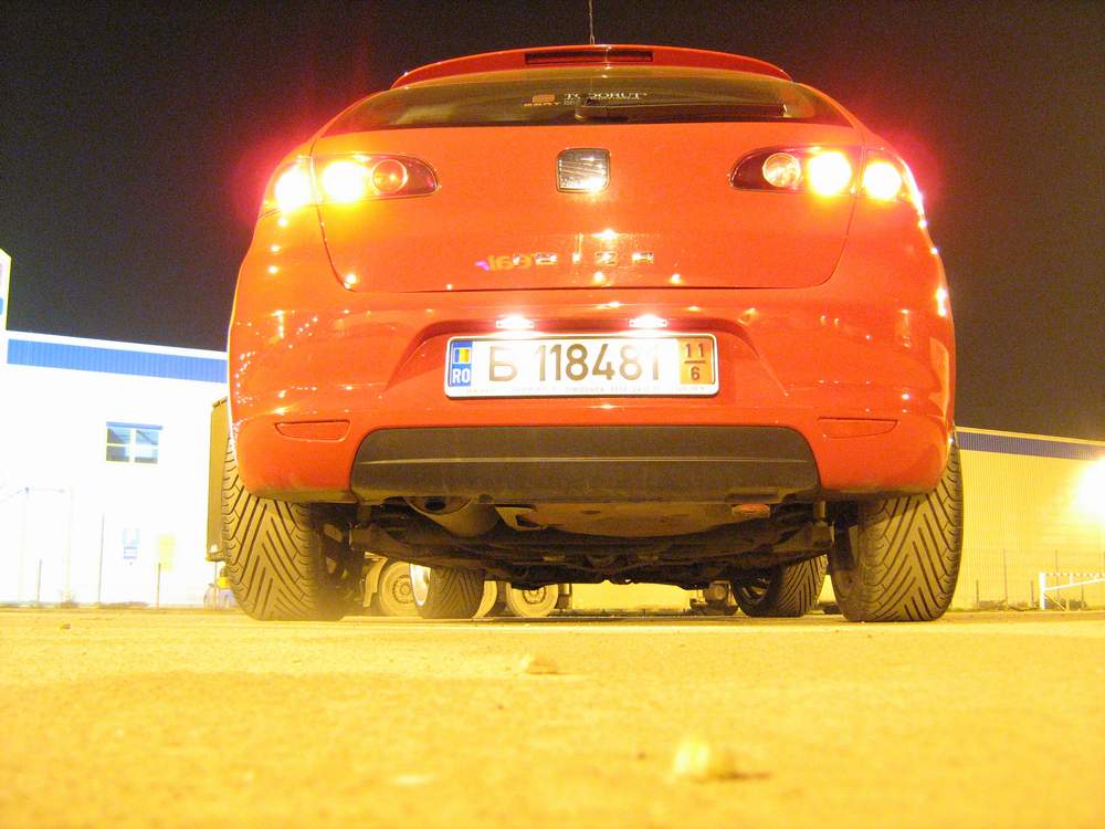

Am pus 215/45/17 (8J latime janta)
Ating putin pe fatza, in interior, unde se imbina bara cu aripa. Trebuie anvelope cu talon de 40 ca sa nu mai atinga.
Am pus si eu... dar regret..am stricat bunatate de jante cu drumurile noastre..atingeau poutin e adevarat..dar uite ce a insemnat la mie lacomia ..in loc sa-mi iau pe 16..sunt nevoit sa merg cu astea de 195/55/15 pe care am avut inspiratia sa nu le vand.

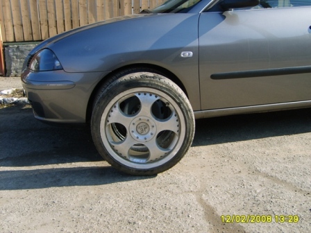

Am jante de 17 cu 205/45 si am cumparat din targ jante pe 15". De ce? Cele pe 17" ma scutura si imi tremura masina de parca ar fi pe roti de car. Arata excelent dar confortul sufera crunt.
Si cum ai jante pe 17 205/45 cand asta este dimensiunea recomandata din talon (sau mai bine zis legala)? Nu ating de masina?
