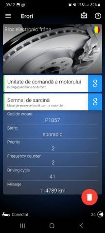

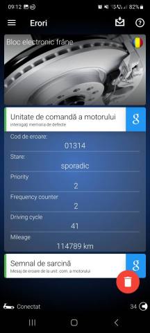

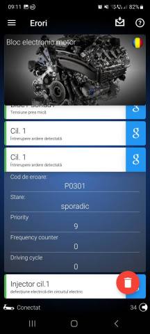

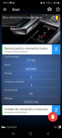

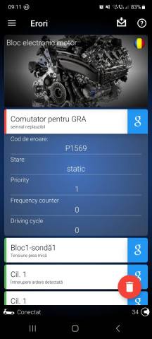

Buna seara , in urma cu 4 luni am achiziționat un VW Polo 1.4 benzina 59kw 2008 automat si are instalatie GPL montata. Cand a fost achizitionat avea doua problema cunoscuta despre care am fost informat si anume nu functiona tempomatul si check engine aprins (fostul proprietar a zis ca este din cauza gazului care afecteaza sonda lambda) , alte probleme vizibile, auditive sau de tinuta la drum nu am observat .
Insa in ultima perioada au aparut o serie de probleme . A inceput prin mers neregulat (tremurat) cand era pe benzina apoi problema a fost extinsa si la gaz , dupa care la ceva timp becul de ESP a aparut si el in bord si cutia a ramas blocata in treapta curenta. Problemele dispar dupa o stergere a erorilor sau in anumite cazuri chiar si dupa ce opresc si repornesc masina , frecventa de aparite am observat ca este mai mare conditii de umiditate ridicata.
De asemenea dupa mentionez ca dupa resetarea erorilor se sting toate becurile iar cand incepe sa functioneaze neregulat becul de check engine palpaie , daca se aprinde cateodata inca functioneaza ok cateodata nu ... de cele mai multe ori daca o opresc si repornesc isi revine.
Am fost la mecanic si eroarea ce o primeam era ceva legat de injectoruld ela cilindrul 1 , prin urmare au fost interschimbate injectoarele si pus pe cilindrul 1 un injector care nu avea eroare , insa problema a persistat.
In urma celor spuse , pe baza cunostintelor avute eu cred ca problema ar fi mai mult una electrica si nu mecanica insa as dori o parere si din partea dumneavoastra si o recomandare in Bucuresti pentru o solutionare a problemei.
Voi atasa o serie de poze cu erorile primite de masina.
