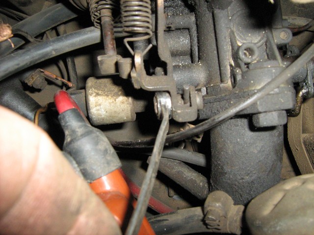

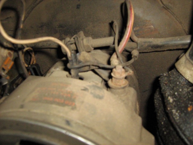

Prima chestie- scoatem borna de la acumulator. Pe urma, filtrul de aer. Dupa asta, putem scoate bateria. Scoatem tabla de deasupra tobei (eu nu o aveam montata). Demontam prinderea cablului de acceleratzie la carburator si cablurile electrice care vin la generator, bobina de inductzie, sonda de presiune etc.

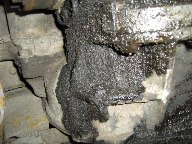

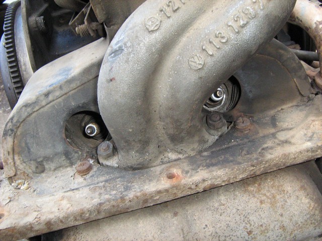

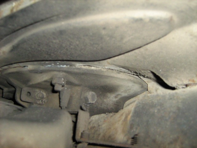

Punem cricul sub bila si saltam deodata tot fundul mashinii. Ne bagam dedesubt si desfacem cele 2 piulitze care prind motorul de cutie la partea inferioara. Desfacem si surubul de prindere de sus-stanga (atentzie, sunt si alte suruburi pe acolo, tre' desfacut ala care in poza e oleaca mai ruginit). Admiram depunerile si coroziunea provocata pe suruburile cutiei de cu-ce-pzdms-or-da-ashtia-pe-strada-ca-sare-nu-e-ca-am-pus-pe-limba-da'oricum-corodeaza-ca-dracu', desfacem si conducta de benzina si o dopuim cu un surub de 6, iesim de sub masina, demontam suruburile de prindere a grinzii suport (broastele nu au) de tampoanele lor.
Desfacem capacelul de tabla dintre eshapamentul cilindrului 1 si bloc, desfacem piulitza de 8 care prinde suportul termostatului de bloc si il deshurubam din tija sa (am uitat sa fac poza)

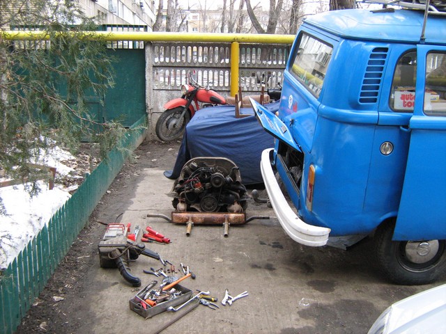

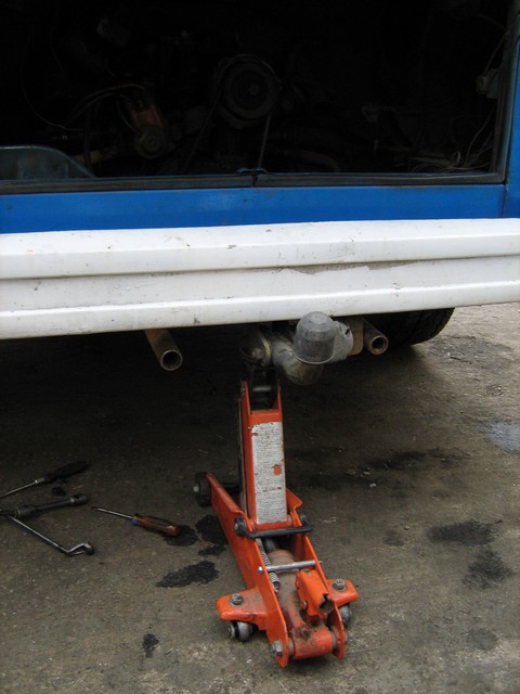

Lasam masina jos, asezam sub motor ceva amortizor ca sa nu faca poc pe beton (lemne, placaj, polistiren, un DVD :lol: , in fine orice), punem cricul sub toba si saltam fff putzin, doar cat sa sustzina motorul.
Desfacem si piulitza de prindere a motorului de sus-dreapta in spatele carcasei turbinei (cam greutz pt incepatori, e gaura stramta ;) ) si scoatem ushurel cricul. Motorul ramane acolo dar nu mai e prins in nimic.
Ne asiguram ca DVD-ul e la locul sau, apucam de mitraliere sau de grinda suport (in cazul busurilor), ne asiguram ca mainile NU sunt SUB fiarele de care apucam, hatzanam si motorul cade ca o poama coapta.

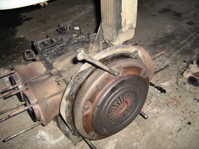

Demontam placa de presiune si discul si montam divaisul de tzinut volantul fix, asta dupa ce scoatem prezoanele de la partea de jos a blocului, sub volant, pt ca am fost bou si am uitat sa fac degajari in palca divaisului pt ele :P Divaisul se prinde in 2 gauri ale volantului.
Cu o cheie tubulara de 36 cu coada cotita si un tzevoi de un metru jumate ca mangialac, demontarea suruboiului de prindere a volantului este pis of cheic.
