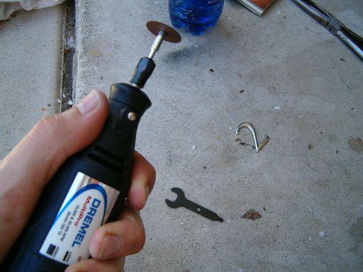

Cu dremel. Si putina atentie.
Sau cutter,pila si rabdare.

Daca ai baut prea multa cafea si-ti tremura mana, apeleaza la un dintzar (dentist) sa-i umpli frezele de plastic.... :evil:
cel mai ok se taie cu asta, are discuri f subtiri si iese ok fanta. la final in capete se finiseaza cu o mica freza (arata ca un burghiu de dinti).
