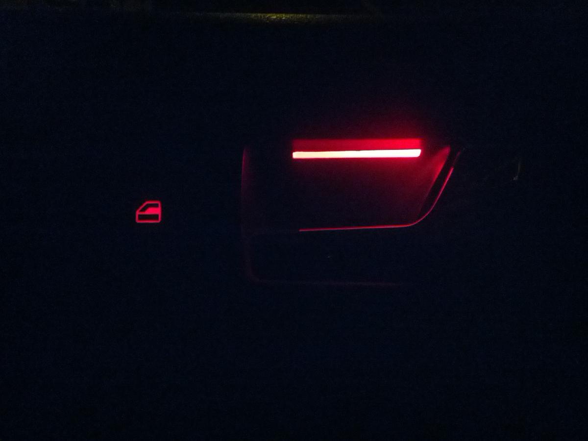

Am facut si eu operatiunea cu ceva timp in urma, am uitat sa postez aici.
Initial am vrut sa folosesc ghiduri de lumina de pe Audi. Din pacate curbura lor nu venea peste cea a manerului si trebuiau lipite mult.
Asa ca am ales sa fac singur niste lentile de difuzie din plastic; am decupat/pilit locasuri deasupra in maner si am fixat lentilele. Pe interior am pus banda cu 3 smd rosii pentru a avea lumina uniforma. Fiind f puternice a trebuit sa jonglez cu niste rezistente pana sa le scad intensitatea cat am vrut.
