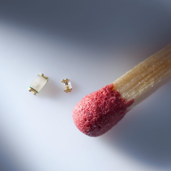

vad niste leduri f mici, alimentare 2v. as pune cate unul in fiecare capat al baghetei.
post-66542-0-96821100-1383293702_thumb.j
Astea-s leduri de dimensiuni 0402 sau 0603; sunt foarte greu de lipit manual si de obicei lipirea lor se face in tehnologie reflow. Daca ai chef sa te chinui, go for it! :lol:
3528 sau 0805 ar mai fi variante.
intr-adevar sunt f mici si nu le-as putea lipi cu letconul meu rusesc :P
alea din primul link sunt leduri chioare inseriate cu o rezistenta si bagate intr-un suport de plastic, mai bine cu bagheta d'aia din al doi-lea link...  cauta pe google s-ar putea sa gasesti si mai ieftina.
