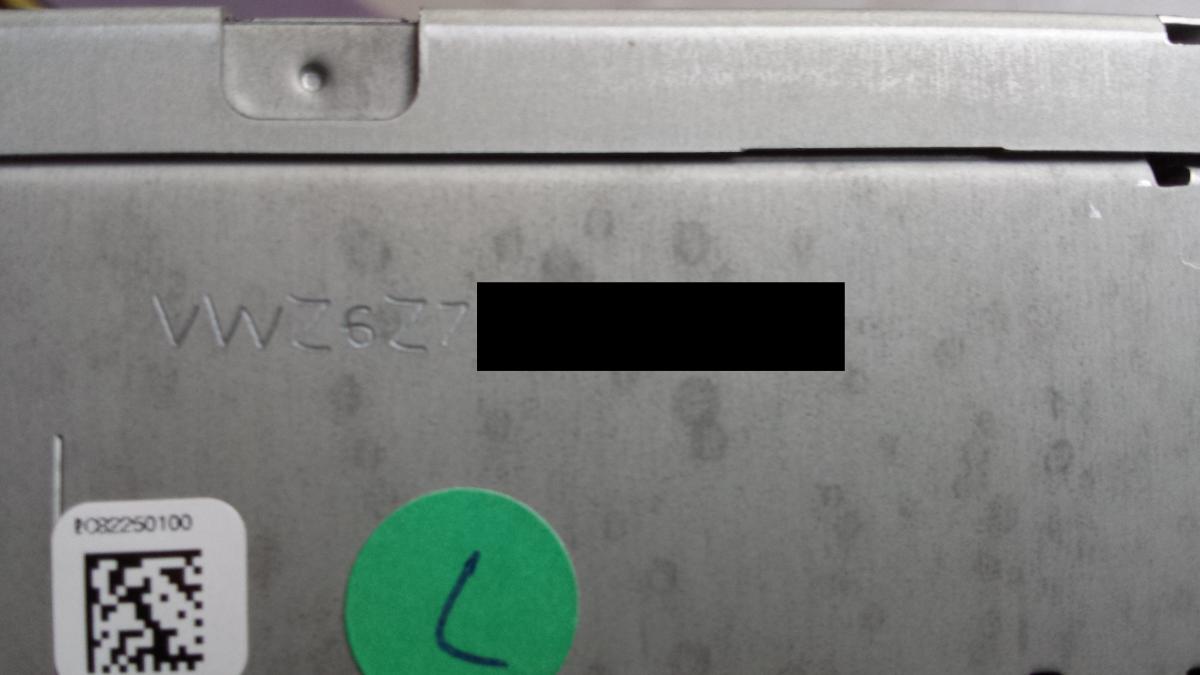

Skodita100 cand ai vrut sa spui "smenuita" te refereai si la asta? (vezi pozele din atasament)
Cred ca tipul care a scris seria a lipsit de la ora de caligrafie iar seriile ce le postez provin de la asa numite RNS510 originale, si nu pot sa inteleg cum pot fi facute replici atat de apropiate de cele originale.
Ati mai intalnit cazuri de genu? Pentru ca nu cred sa scrie din fabrica de mana, exclus.
post-110785-0-86024100-1441645014_thumb.
post-110785-0-21313100-1441645020_thumb.
astea sunt perfect originale . asa se graveaza cred . manual .

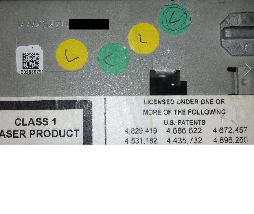

Poi daca alea sunt originale asta ce mai este?

alea sunt insemnele controlului calitatii cu semnul "vazut, checked" pe ele, dovada ca au trecut testele de calitate in diferite departamente. Cat despre gravarea manuala, ma-ndoiesc ca exista muti "chineji" mici care dau cu cuiul pe zeci de mii de carcase. Exista o stanta care se aplica, exact ca in poza din ultimul post. Sau li s o fi stricat pt o perioada :)
Oricat ar incerca samsarii nostri romani si cei de pe ebay sa le stanteze cu cuiul sau cu poanson-ul nu o sa le iese precum cel de productie. Este greu sa gasesti poansoane cu font identic.

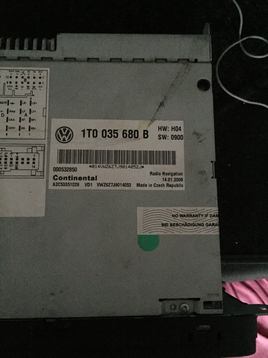

RNS-ul nu ma lasa sa ii fac update in niciun fel, sau poate nu stiu eu cum. Mai jos este o poza cu modelul care il am pe masina iar link-ul de unde am luat update-ul este urmatorul : http://www.my-gti.com/3887/volkswagen-rns-510-firmware-upgrade-to-version-5269
Am scris CD-ul si cu viteza mica de 1x si cu viteza mai mare si nimic.
Chiar daca tin  apasat pe cele doua butoane stanga sus + cel din drepata de la inf pentru resetare singurul lucru care il face este sa se aprinda 10 sec cu animatia VW , apoi se inchide ecranul dar cd-ul continua sa il invarta. Chestia asta se repeta la nesfarsit la interval de 1 minut 2 daca nu scot cheia din  contact / scot CD-ul
Ma puteti ajuta cu niste sfaturi?
Va multumesc!

Am incercat aseara sa pun acest soft SWL : http://www.my-gti.co...r-boot-problems
Aici este mesajul care il afisa dupa ce am apasat combinatia de taste SETUP,EJECT+ I(mic) : post-124189-0-06541700-1442392248_thumb.
Care SWL ar trebui sa il folosesc, daca sunt mai multe si care ar fi urmatorul pas? Dupa ce pun SWL-ul sa pun update-ul de soft de pe alt CD?
Mai pun inca o data poza cu datele informative ale RNS-ului:
post-124189-0-67199200-1442392338_thumb.
