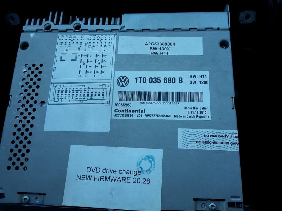

Am un prieten cu un rns510 varianta B,la ce versiune de firmware trebuie sa fac upgrade ca sa mearga ultima versiune v13 de harta?
Am atasat o poza cu aparatul.
Daca citeai putin gaseai si răspuns dar na e mai usor sa ceri. Exista un firmware 5238 stabil care merge pe acest model de Rns. Citeste acum si o sa te lamuresti
Ok.Pot sa fac upgrade direct sau numai prin versiuni intermediare?
Direct acest firmware. Toata treaba sta in faptul sa fie buna lentila

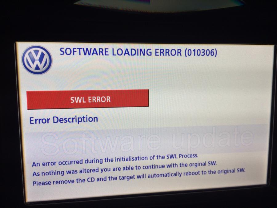

Sunt nou pe acest forum, proaspăt propietar al un Volkswagen cu navi RNS510/810(cel puțin asa cred) si am următoarea problema.
Am încercat sa fac update la 5238 urmând pașii in acel link (paulroberts69), citește cd-ul, scrie  ca a gasit imaginea swl si apoi primesc eroarea (010306).
Am pus si o poza cu eroarea.
Stie cineva ce pot face sa o remediez?
Multumesc anticipat.

@TryLater try again :) sau verifica sa fi folosit un dvd de calitate, lentila sa fie curata samd

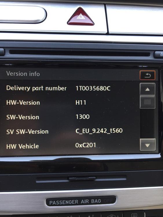

salut. de cateva zile am intrat si eu in clubul celor cu volkswagen. masina este adusa din germania si nu are harta romaniei. am citit un pic pe acest forum. atasez 2 poze cu meniul ascuns(am citit aici) sa-mi spuneti si mie va rog ce trebuie sa fac. la mine apare un 5269. multumesc
