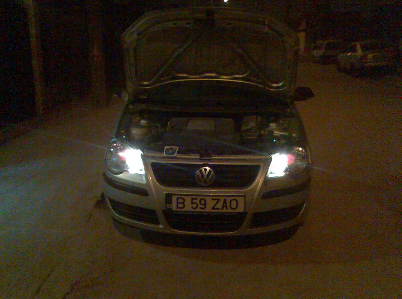

drept urmare ,am atasat o poza cu becurile montate.... bluevision .

Scuze de off topic da nu am vrut sa deschid topic nou , stie careva cum se scot becurile de pozitie polo 9n3? pentru ca nu prea am pozitie acolo sa incerc.
Incerci sa strecori mana in spatele farurilor si tragi usor de capacul de cauciuc din dreptul becului ars. Acolo din cate imi amintesc eu becul sta intr-un soclu care se tine intr-un clips. Umbla usor si iti vei da seama. Daca nu ai loc pune pe cineva cu mana mai mica/subtire (cum ar fi o fata :) ). Ai o poza mai sus chiar.
