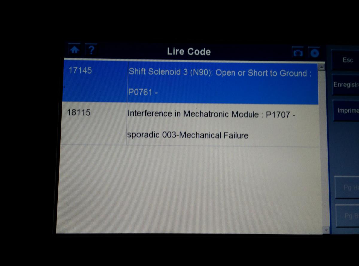

revin și eu cu o problemă
pe scurt, golf 5 2005 dsg 1.9tdi 105cp, ieri dimineață mergeam la lucru când într-un sens observ că se turează exagerat de mult și nu schimbă viteza. mă uit la schimbător și era pus în Drive, mă uit în bord, toate literele se porneau și stingeau. opresc pe dreapta, pun în R, nimic. o trec pe manual, nimic. într-un final m-am hotărât să văd ce se întâmplă dacă o accelerez în D. am trecut de 4000 rpm și cu chiu cu vai a schimbat în treapta a treia dintr-a întâia. am ajuns la muncă și am pus testerul pe ea și a dat erorile următoare...
ce e de făcut? ies mai bine dacă o duc la fier vechi?

m-a lăsat dintr-o dată. acum se odihnește frumos într-o parcare vw din paris
Urat de tot. Chiar de curand am vorbit cu cineva care repara cutii dsg, mai precis mi-a explicat cum sta treaba cu mechatronicul si mi-a explicat ca se pot inlocui unele componente ale acestuia si din cate am inteles este alcatuit din doua componente principale, una dintre acestea fiind blocul hidraulic de valve, cel care creeaza problemele si care se poate inlocui si el, deci rezolvare exista, depinde de cat de mult te-ai atasat de masina. Acum fa si tu un calcul, mechatronic nou este in jur de 5-6.000 lei iar reparatia probabil la jumatate sau mai putin, depinde de ce trebuie inlocuit.
o să văd ce îmi spun cei de la vw și o să o trimit în românia pentru reparație.. nah, aia e. shit happens
Poate e doar solenoidul N90 problema si poate se rezolva usor...
Cei de la Vw nu prea repara, ei inlocuiesc mechatronicul exact cum fac si cu turbinele si alte componente din astea costisitoare si au adaos foarte mare, mai cauta si alte service-uri. Dar poate este cum spune Sergiu si scapi usor, oricum multa bafta si sa ne anunti ce ai facut.
o să mă interesez și o să vă țin la curent
