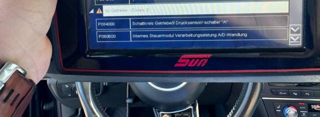

Salutare! Sper ca nu sunt offtopic, dar subiectul pe care îl abordez este tot despre dsg, dar de la Audi - S tronic. Doresc sa achiziționez un A6 din 2015  cu motor 2.0 de 190 cp și are pe cutie erorile din imagine! Despre ce ar fi vorba și cum și cu ce costuri s-ar putea rezolva?
