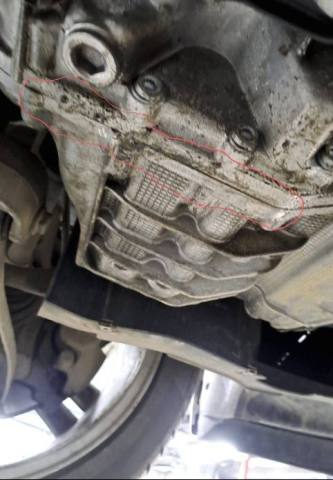

Luna trecuta in timpul revizii periodice (ulei, filtre), am observat mici scurgeri de ulei pe cutia mea.
Mi-au curatat zona respectiva, dar tot pare ca mai da. Ultimul schimb de ulei la cutie a fost la 58000 KM, acum masina are 92800 KM.
Cutia schimba perfect, nu am probleme. Aveti idee care ar fi cauza? Imi puteti recomanda un service dedicat cutiilor DSG in zona Ploiesti, Bucuresti?
Masina in cauza:
VW CC 2015, 2.0 TDI, CFFB, DSG 6+1.
Multumesc mult !

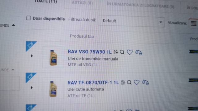

De ce nu ar fi ok si asta? https://www.ravenolromania.ro/ulei/fluide-atf-transmisie-automata/gama-profesionala-228/rav-dct-dsg-4-l  In specificatii spune ca respecta norma VW. Nu cred ca se joaca Ravenol sa spuna ca respecta normele producatorilor si sa fie "apa de ploaie".
@Dolfin video-ul ala e vechi de 10 ani si vorbeste despre "ulei universal de transmisie"; ceea ce nu e cazul aici! Producatori ca Ravenol, Fuchs, etc au uleiuri dedicate DSG, etc. Nu sunt universale, ci in functie de modele au si uleiurile care respecta normele respective.

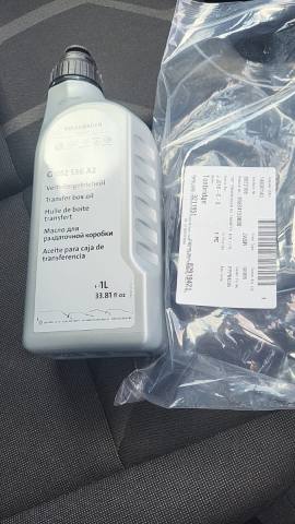

Uleiul ala AM e universal  DSG (audi,citroien,ford,crysler…) o sa ai surpriza ca pt coduri vag diferite gasesti acelasi AM ,si invers.
La motor e simplu ,vag zice 507.00 …si pui ulei cu aceeasi norma.
Uite cum un amic din uk a stricat cutia de transfer de la un Cayenne 2017.
Avea nevoie de acest cod de ulei g052536a2.
La codul asta ravenol da 2 tipuri de ulei .
A luat la nimereala unul din ele crezand ca …doar e tot ulei .

Credeam ca s-a inteles despre uleiuri AM "aprobate" si uleiuri "recomandate". De exemplu, Ravenol nu are nici un ulei aprobat VW pentru DSG. Are doar recomandare de la Ravenol insusi, ceea ce nu prea e ok.
https://www.ravenol.de/storage/app/media/product-pdf/Tds_1212106_en.pdf
https://www.ravenol.de/storage/app/media/product-pdf/Tds_1212107_en.pdf
Daca te uiti pe fisele de date nu au aprobari, ci doar le recomanda ei pentru...
Eu cand vorbeam ca se pot folosi si uleiuri AM, ma refeream strict la uleiuri "aprobate" pentru aplicatia respectiva.
