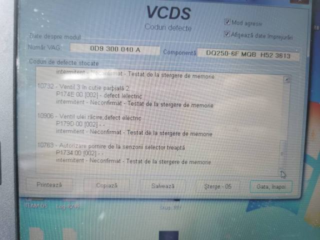

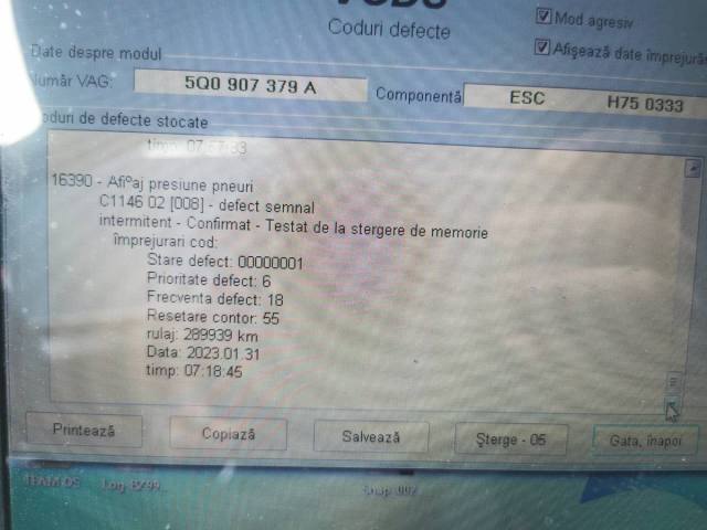

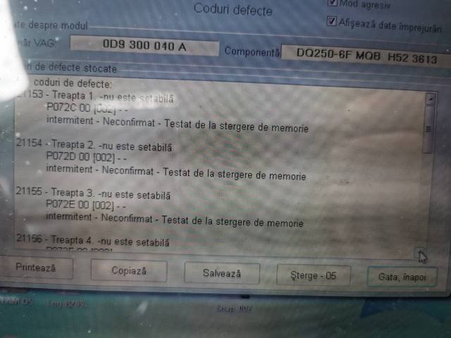

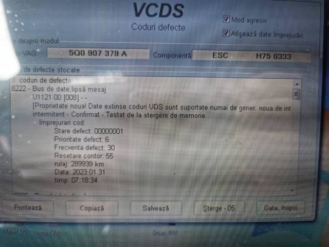

Va salut dragii mei colegi, va supun atentiei un defect la cutia dsg 6 a masinii octavia 3 2.0 ckfc  2013 si as avea nevoie de un sfat de la cineva care s-a mai intalnit cu aceasta problema. Ideea e ca face aleatoriu, dupa pornire aprinde senzorii de pneuri si blocheaza maneta selectorului.
Atasez cateva poze de pe diagnoza cu defectul. Va multumesc

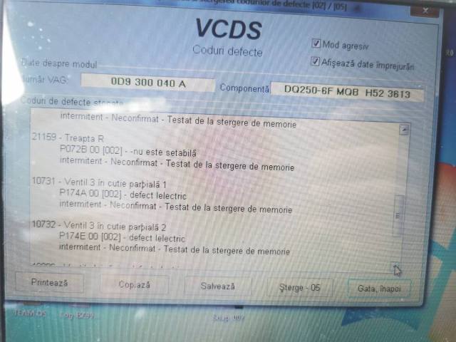

Va salut am un WV Touran 2.0 TDI BMN cutie de viteze DSG 6 cod KDA, am in TCU stocat codul de eroare P1707, Menționez ca am încercat sa fac BASIC Settings dar nu se finalizează cu succes aceasta Operațiune.
alte erori nu sunt pe cutie.

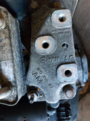

Masina este un Passat B7, 2011, motor CFFB 2.0 TDI 140 CP, seria este WVWZZZ3CZBP324584, oare ma poate ajuta cineva cu denumirea cutiei? Mi s-a oferit o optiune destul de buna aceasta (vedeti pozele de mai jos), credeti ca s-ar potrivii? Provine de la un Passat B6 2010 tot CFFB 2.0. Va multumesc!

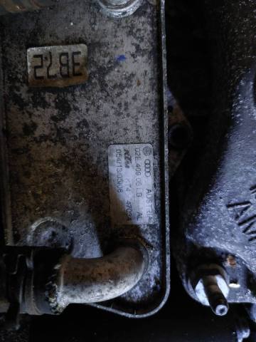

De asemenea, ce cutie ar trebuii sa caut, imi pot da seama din informatiile de mai sus ce cod are? Fara a ajunge la cutie?
Salut cutia ta are codul MSV
Daca poti obține seria de sasiu a masinii de pe care provine cutia din Dezmembrari putem sa aflam ce cod are acea cutie.
in caz ca nu se poate obține seria de sasiu codul cutiei de viteze este scris pe cutie sub racitorul de ulei daca nu ma înșel.
  On 28.04.2023 at 18:38, deztgmures a scris:
Expand
Salut, multumesc pentru raspuns, acum am intrebat si mi s-a spus ca, caroseria e la fier vechi...
