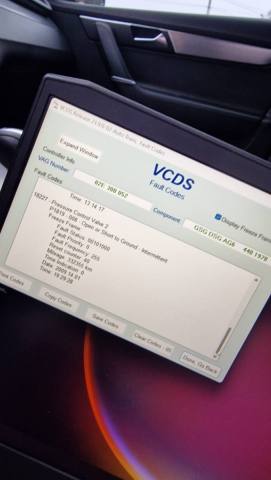

salutare, Detin un Passat b6 cod motor CBAB cu cutie DSG DQ250- LQV,  cutia da socuri la introducerea in Drive si uneori intra intarziat in Revers, am schimbat uleiul pe original si problema persista sau schimbat tampotane cutie motor verificat planetare sunt ok, am facut verificari cu VAGCOM fara gram de eroare pe cutie singura valoare mare gasita cu vagcom este pe Canalul 015 Gear selector,  gear selector 1-3 --3008,  gear selector 2-4 --1088,  gear selector 5-N --1970,   gear selector 6-R --1965,  toate au valori mari fata de normal, valori normale gear selector 1-3 -- maxim 1023, gear selector 2-4 -- maxim 1023,  gear selector 5-N -- maxim 1023,  gear selector 6-R -- maxim 1023,  ajutor help

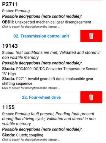

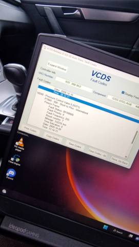

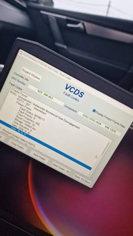

Ieri , dupa vizita de la inspectia tehnica periodica la masina din semnatura  ( Skoda Superb Outdoor  2013 )  , motor 2.0 tdi CFFB  ,  DSG 4x4  , la o scanare ulterioara , adica astazi , am constatat urmatoarele erori .
Oare sa imi fac griji sau a fost din cauza cum a fost pusa pe stand la verificat ? Ca o precizare , chiar saptamana trecuta am scanat-o si nu avea nici o eroare .
Masina functioneaza  foarte bine ,schimba super ...
Va multumesc .
