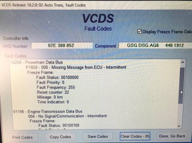

salut forum poate ma ajuta cineva cu eroarea , urmatorii pasi ce trebuie parcursi .
Modificat de nutugoro

Salut,am un Passat B6 2009 Dsg cod motor CBBB 170hp 255.00km actuali mașina achiziționată la 204.000 acum doi ani adusa din Germania  și am probleme la cutie în felul următor. Când bag din P în D se aude un tupuit asa și la fel și din D în P uneori nu pleacă în P și se treaza în gol...atunci o opresc și o pornesc și își revine pleacă în R  și când dau D iar tupui și pleacă schimba treptele bine uneori când o cald brusc din 6 în 5 mai un șut dar nu mereu...
Când a început sa facă nu îmi punea nici o eroare dar mai târziu îmi pune pe Transmision control module  eroarea
P2711  Unexpected Mechanical Gear Disengagement și din ce am vorbit cu un mecanic mi a zis ca ar fi mecatronicul de vina și o sa ma lase de tot și nu o sa mi plece. Am și volant care bate  se aude și nici uleiul la cutie nu este schimbat prin urmare ma așteaptă o investiție buna. Dacă aveți cunoștințe în București un mecanic care ma poate ajuta cu reparația mecatronicul și schimbul de ulei+volant va rog... Și o părere dacă aveți de problema poate cineva a mai pățit... Va mulțumesc.
