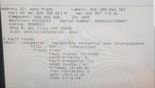

De cateva zile ma tot supara dsg ul de la passatul meu.
Masina are momente cand schimba frumos si momente cand intra in avarie, palpaie in bord PRNDS si nu mai schimba din treapta 1.
Problema a aparut, zic eu, dupa ce i-am facut schimbul de ulei din cutie. In cutie a fost pus ulei Liqui moly cu ajutorul unui aparat automat si ma gandesc ca de aici au aparut problemele ...
Pe tester cutia afiseaza  18223/P1815 Pressure control valve 1 (n215) Short to Plus, iar din ce am mai aflat aceasta valva se ocupa cu schimbatul vitezelor, respectiv cuplarea ambreaiajelor.
Din ce am mai observat, cutia intra in avarie cand motorul e in turatii joase si e pe punctul de a schimba intr-o treapta inferiora, iar in schimb daca opresc masina si o repornesc de cateva ori nu mai intra in avarie pana ajung la destinatie, aprox 10 km.
Ce credeti ca trebuie sa fac ? sa pun ulei oe vw ?  sau sa caut o alta cutie ? pentru ca la un service din apropriere mi-au spus ca ei nu se incurca sa schimbe acea valva ca o sa apara celelalte cu eroare dupa.
Daca stai la curte si esti curajos, poti incerca sa demontezi mecatronicul si sa vezi ce e pe acolo, ce e cu valva aceea.
Ca sa nu existe regrete apoi, era probabil mai bine sa fi facut schimbul de ulei cu VW original si metoda recomandata de VW, care e cea gravitationala, fara aparate! Acum e prea tarziu, stii clar ca ai o valva cu probleme.
Daca cauti pe youtube gasesti si cum se schimba o singura valva, totul depinde de cat curaj/timp/experienta/scule ai.
Valva o gasesti si pe Aliexpress
