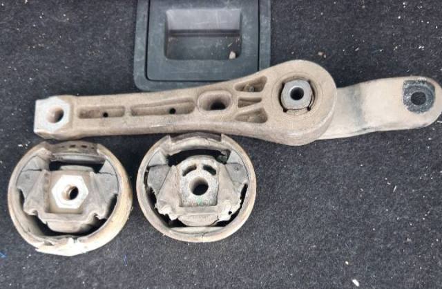

Confirm si eu faptul ca schimbarea bieletei antibalans amelioreaza socurile care apar la schimbarea vitezelor de la treapta mare la treapta mica, de la 4 la 3, de la 3 la 2. Eu am inlocuit cele 3 piese din poza de mai jos.
pune si codurile si preturile, Nelu.
manopera e cam nasoala ca se scot f greu chiar si cu presa (si se baga greu)
Chiar imi pare rau dar nu mai am cutiile de la piese. Am platit 80 lei/buc pentru cele rotunde si 120 lei pe acel "dog bone". Toate marca Lemforder.
Manopera 200 lei la un service de cartier.
Modificat de B7Nelu
