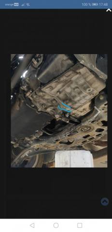

Salutare! La un passat b7, 2.0 tdi, dsg, 177cp, am schimbat uleiul la motor, ocazie cu care am vazut o transpirație ușoara(de ulei banuiesc) in zona marcata. Am observat ca în acea zona este și o garnitura, de la ce poate fi?
