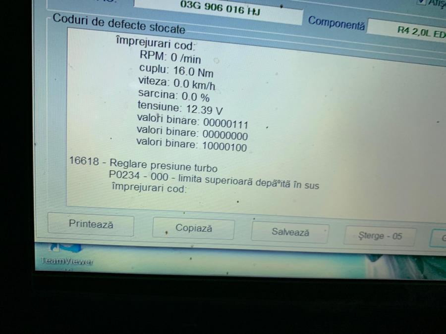

Masina lu' tata, un Golf V 2.0 TDI si DSG, are eroarea asta intermitenta: 18034 (P1626). Atasat eroarea din VCSD.
Eorarea este intermitenta si se manifesta ciudat: din cand in cand (la 7-8-10 porniri/opriri) se pune contactul, se asteapta cateva secunde sa se stinga martotii/incalzeasca bujiile si cand vrea sa porneasca nu se intampla nimic ? Cheia invarte mai departe sa porneasca, dar motorul nu porneste. Daca tot incerci asa de 3-4 ori se aprinde becul de check engine si eroarea "Emissions Workshop" apare. Daca dupa prima data cand "face asa" ii dai cheie direct (nu mai astepti cu contactul pus 2-3 secunde) atunci porneste direct si nu apare nici o eroare.
Aveti vreo idee sau s-a confruntat cineva cu chestia asta?
Scuze, asta e cealalta (legata de turbo - fluiera putin, dar de asta stia). Crezi ca sunt legate? In trecut a mai citit erorile cand turbo era 100% ok si totusi 18034 (P1626) aparea.

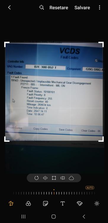

Inseamna ca interfata china nu cunoaste eroarea
Asta am vazut dar dupa numere?
în urmă cu 21 ore, detinator a scris:
http://wiki.ross-tech.com/wiki/index.php/19143/P2711/010001
19143/P2711/010001 - Unexpected / Implausible Mechanical Gear Disengagement
19143/P2711/010001 - Unexpected / Implausible Mechanical Gear Disengagement: No Signal/Communication

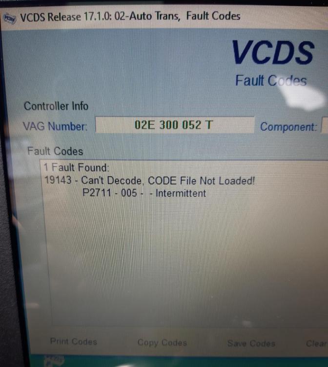

salut.a mai intalnit cineva eroarea din poza?mie imi apare de cateva zile dar mai ales dupa prima pornire si nu zilnic.sta aprins cateva minute apoi se stinge singura.masina schimba normal cu o singura exceptie intr o dimineata cand la plecare a smucit de 2,3 ori la plecare si nu se accelera motorul,am lasat-o  la relanti si in cativa metri si a revenit.e ceva grav ?mai pot merge asa ?nu prea am timp sa ajung la un service specializat in viitorul apropiat.multumesc anticipat pentru raspunsuri

deci astia de la reprezentanta au schimbat uleiul stiind ca apar erori pe cutie si zgomote? sau nu le-ai zis?
din ce am citit pana acum (si numai aici sint 160 de pagini), schimbul de ulei nu a rezolvat la nimeni problemele de la cutie.
Din pacate, din linkul de mai sus ar rezulta ca poate fi o problema atat la ambreiaje cat si la mecatronic, deci nu se poate zice cu precizie 100%.
