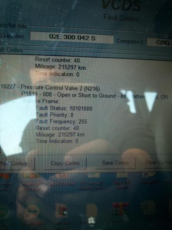

Salutare! Am citit câteva zeci de pagini de pe threadul asta, dar nu am găsit nimic care să mă ajute.
Am o Octavia 2 2.0 TDI cu DSG care îmi dă minunata eroare din poza.

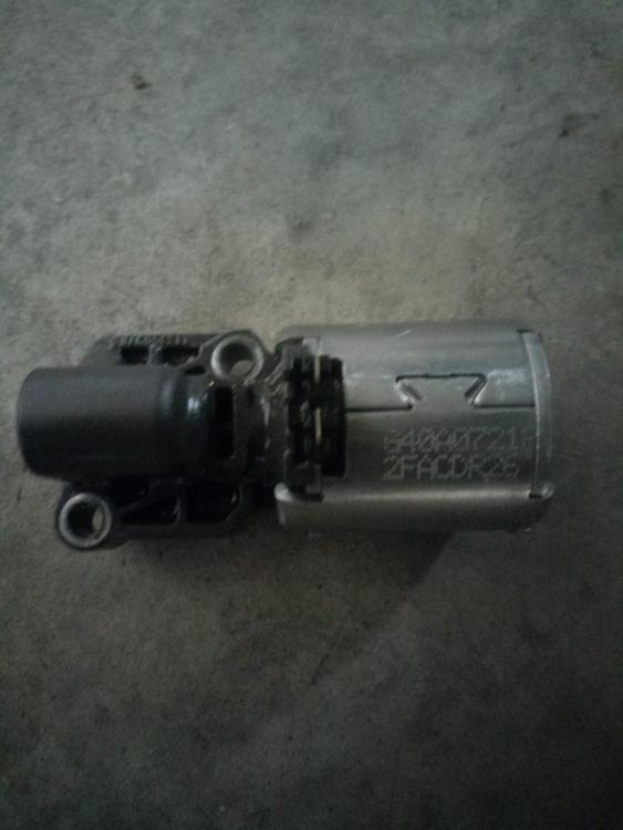

Am căutat solenoidul ala N216, dar nu îl găsesc de vânzare decât prin America. Aveți idee unde găsesc așa ceva?
Mersi
Eu am probleme la n215, din ce mi-au zis băieții de la service nu prea se baga nimeni sa schimbe doar o piesa de pe mecatronic. Eu am luat decizia sa schimb totul, chiar dacă ma uscat de bani, prefer sa am totul nou si cu o garanție de 2 ani, decât una de 3 luni doar pe manopera.... Referitor la piesa eu o găsisem pe asta a mea la un preț de 200€. Acum decizia este a ta cum ai vrea sa procedezi
