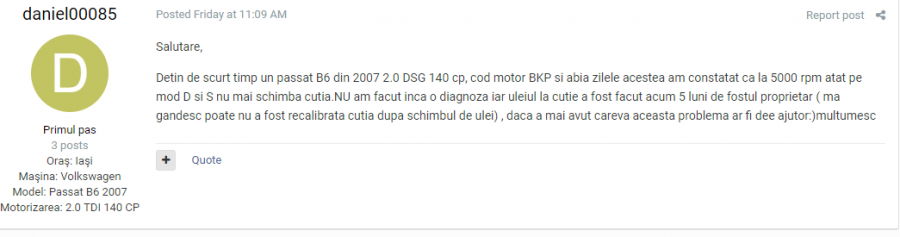

4 hours ago, daniel00085 said:
ma gandesc poate nu a fost recalibrata cutia dupa schimbul de ulei
la dsg nu se face nici o recalibrare dupa schimb ulei

Un coment la anuntul meu, este normal sa nu imi schimbe la 5000 rpm dsg-ul?
@daniel00085 ti-am raspuns eu ca la DSG nu se face nici o recalibrare dupa schimb ulei. Cred ca nu a raspuns nimeni pt ca nu prea se intelege, esti in viteza 1a si urci la 5000 rpm si nu trece in a 2a? Sau ce inseamna "nu mai schimba la 5000rpm"?
Exprimarea "nu mai" presupune ca a schimbat inainte, evident orice modificare a comportamentului nu este normala.
Salutare. mai in detaliu:  In momentul cand este in S si D , daca vreau sa depasesc sau sa ii dau kick down, retrogradeaza foarte greu si se tureaza pana in zona de rosu, unde ezita sa schimbe intr-o treapta superioara.
Mers normal, mosnegeste, schimba, dar parca nu asa cum trebuie sa schimbe un DSG.
