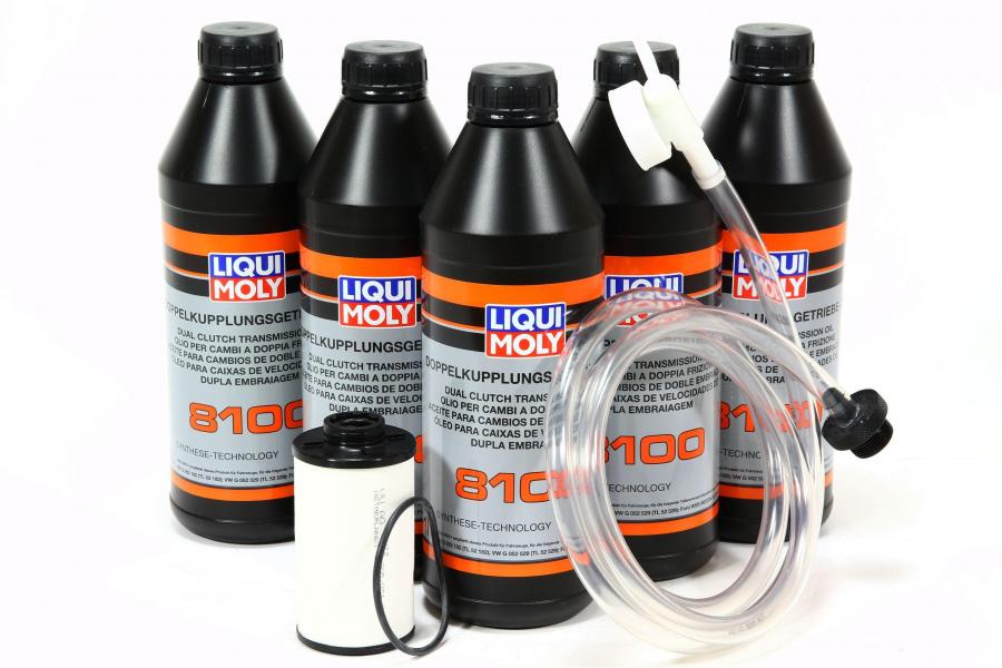

As vrea sa imi schimb singur uleiul la DSG, am vazut un furtun de umplere dar nu stiu de unde sa il cumpar, nici pe aliexpress nu am gasit, e cel de aici: https://www.shopdap.com/02e-198-102.html
E prezentat in filmul asta: https://www.youtube.com/watch?v=Ink6ZpYqPQkSint doar 2 piese simple de plastic legate de un furtun... gravitatia face restul. Ar trebui sa coste mai nimic, totusi nu il gasesc la vanzare

Am reusit sa gasesc ceva adaptoare umplere cutie DSG pe la 16 euro pe Amazon, totusi cred ca se pot improviza mai ieftin
https://www.amazon.de/gp/product/B00QIZ2RVQ
https://www.amazon.de/Befüllschlauch-Einfüllgerät-Füllschlauch-Doppelkupplungsgetriebe-Öl-wechseln/dp/B07KFJ18WH
Am mai comandat si de pe aliexpress un adaptor. Ar mai trebui un furtun si in capat atasat la o palnie sau la un dop cu un mic stutz montat in el. Se contureaza un ghid DIY.

Da, adaptorul de mai sus este pt metoda de jos in sus, si este 99% identic cu cel utilizat/recomandat de VAG (VAG 6262).
VAG 6262A a mai adaugat si o priza de aer ca sa faca mai usoara/rapida curgerea lichidului.
Metoda de umplere a cutiei este prin gravitatie/principiul vaselor comunicante. Nu e nevoie de pompa.
Poti vedea procesul detaliat aici: https://www.youtube.com/watch?v=YEGJeITbTXA
Ghid pt realizarea artizanala a adaptorului: https://www.youtube.com/watch?v=-OOi66vUadg
http://forums.tdiclub.com/showthread.php?t=456094
Adaptorul din imaginea mai sus, aprox 45 dolari: https://www.shopdap.com/vw-audi-dsg-tool-vas6262.html
Am spus si eu asta mai sus... inainte insa de 6262A, a fost 6262, care e cel postat mai sus (fara teava de aer)
Oricum, cu o palnie nu mai e nevoie de teava de aer (altfel gaurirea bidonului poate fi o solutie)
