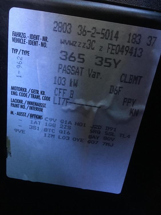

Mă ajută cineva să aflu codul cutiei de viteze? Am încercat diverse pe Google, dar nimic.
Mulțumiri anticipate!
Motorkb e CFFB și getrkb e PPY
traducere
cod motor cffb
cod cutie de viteza ppy
