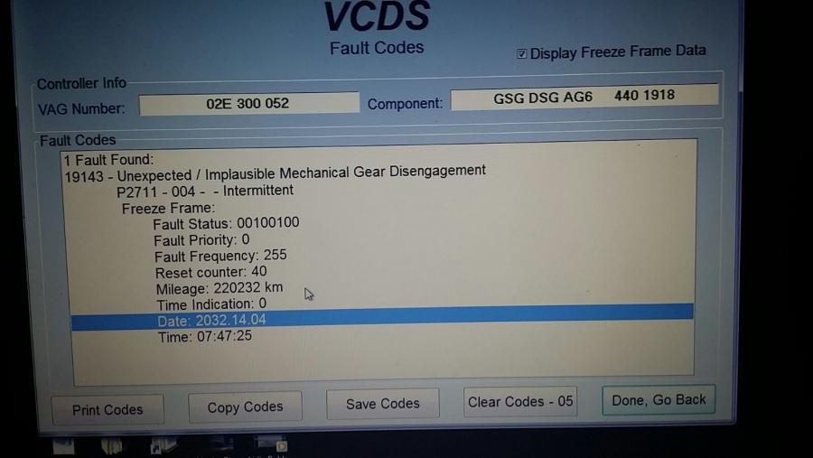

Salut, detin un passat 2009 cu cutie DSG si am urmatoarea problema: cupleaza greu marsarier, adica sta ceva timp pana cupleaza, iar cateodata nu cupleaza deloc.
Daca opresc/pornesc masina cupleaza fara probleme. Cateodata apar smucituri si se aude un troncanit in P sau D cand stau la semafor.
Cateodata se aprinde martorul de motor care la un moment dat dispare.
Apare eroarea 19143 - Unexpected / Implausible Mechanical Gear Disengagement.
P2711 - 004 -- Intermittent.
Am aprox 222.000 Km si am schimbat ulei si filtru la cutie acum 2 ani la 185.000 Km.
Ma poate ajuta cineva? Am citit pe net ca au mai fost cu probleme de genul asta dar nu am vazut nicio concluzie cum au rezolvat.
Multumesc anticipat.
