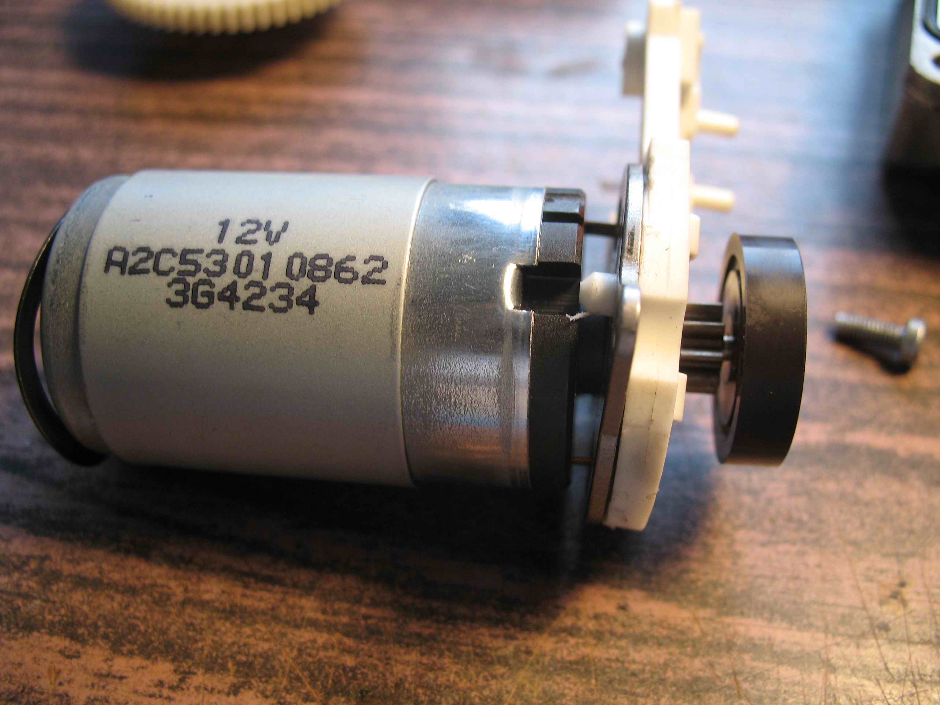

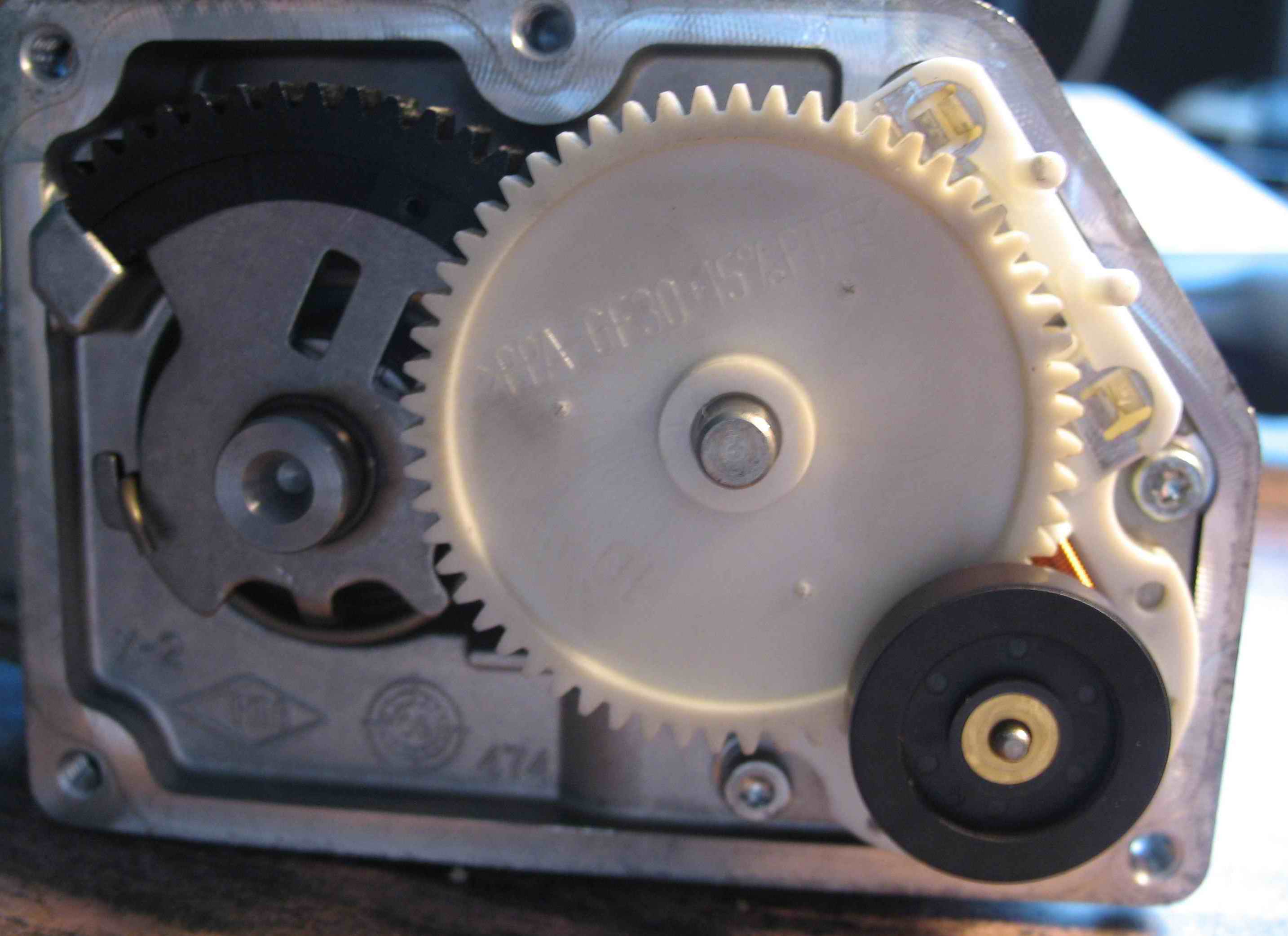

De cateva zile ma roade curiozitatea in legatura cu V157 (clapeta actionata de motor, langa EGR). Cateodata imi tot apare eroare cum ca nu ar functiona bine. A reparat cineva piesa asta? ma refer sa o desfaca si sa vada care este motivul pentru care mai da cate un rateu. Eu am desfacut-o pe a mea, am verificat motorasul care o actioneaza si am curatat contactele acestuia. Senzorul de pozitie este format din 2 senzori hall care nu se pot defecta singuri. Ciudat este ca eroarea mi-a aparut cand am pus contactul, fara sa pornesc motorul, tot la ea e ceva. Una noua e undeva la 9 mil ??. Ma gandesc la faptul ca problema mea este din alta parte si nu vreau sa o cumpar degeaba.
iata si poze cu minunatia
