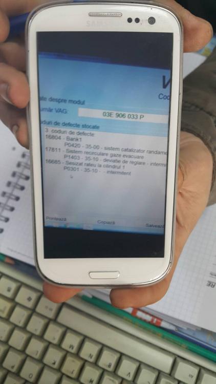

Dețin Seat Ibiza 6l 1.2 12v și am un sunet ciudat când accelerez și mai exact zici ca am o elice și când apăs accelerația parcă iese aer de sub ea. Am urcat o pe elevator dar nu e spart nimic. Pe tester îmi da următoarele erori (attach poza)
Țin sa menționez ca mașină trage fără probleme, doar când bag piciorul în accelerație se aude acel sunet.
Da ridic piciorul ușor sunetul nu se mai aude.
Ați mai întâlnit aceasta problema?
Mulțumesc
