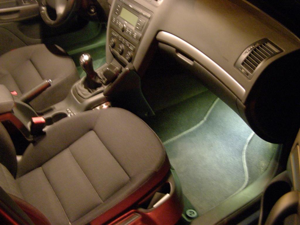

inca o imagine... mai reusita se pare (exceptand mizeria din masina :P )
la fel ca la fx comanda luminilor se face din plafoniera (dar eu am pus un releu legat la plafoniera iar tensiunea de alimentare pt lampi am luat-o de pe bricheta)
am vrut neaparat lampi pentru ca oricand pot inlocui becurile sufit cu becuri cu led (colorate sau albe) :D

Am montat si eu lumini la picioare, si am votat in poll, asa cum am ales sa mi le si montez: culoare alba (ca plafoniera), pentru ca se aprind odata cu plafoniera, si nu cu luminile din bord (deci nu au nici o legatura culorile intre ele - bordul cu footwell), si montate astfel incat sa se aprinda atunci cand s-ar aprinde plafoniera cand butonul acesteia este pe pozitia "aprins cu usa deschisa". Legatura am facut-o in calculatorul de confort in pinul B7, a. i. am acum posibilitatea reglarii intensitatii acestora din maxidot.
Multumiri lui Sp!der pentru indrumari si model, si sebulbus, pentru topicul lui foarte documentat de pe un alt forum

Buna! Si eu dupa ce am montat mai demult doua mini neoane albastre la picioare, care sunt legate pe pozitie si se pot regla in intensitate de la dimmer, de vreo doua zile i-am montat masinii la sofer si la pasager footwel lights, cu socluri de parasolar si cu becri sofit pe led albe si am inlocuit toate becurile din plafoniere cu acelasi tip de becuri. Diferenta e super si se sting si se aprind deodata cu plafoniera. Operatiunea e super simpla, firele le-am tras din plafoniera (atentie la plastice ca sunt foarte casante), prin stalpul din stanga si pe sub bord. Am sa revin cu poze si poate cu un filmulet.
